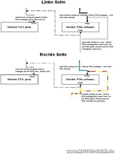

Bis auf die paar Fehler raus codieren und andere Endrohre anschweissen ist mein RS6 Komplett-Umbau fertig.
Danke auch an Friedl84 für die telefonische Hilfe beim SW-umcodieren und tieferlegen.
Habe ein Fehler was ich nicht verstehe.
Bordnetzsteuergerät wurde umgepinnt, Codierung 4. Stelle von rechts auf 5 gesetzt. LEDs der RS6 scheinwerfer leuchten. Auch sonst gehen an den Scheinwerfern alle Birnen und leuchten. Er bringt mir aber den Fehler das die Standlichtbirnen vorne fehlen oder defekt sind.
Hat jemand ne Idee was das sein könnte?
Spucken beide Standlichter Fehler aus oder nur eine Seite?
Bei einer Seite ist irgendwo beim umpinnen eine Leitung nicht richtig eingepinnt worden. Wenn beide Seiten Fehler ausspucken dann hast du beim umpinnen was falsch gemacht.

Beide Seiten.
Ich habe (Beispiel linke Seite, siehe Anhang), aus dem Stecker T32c die schwarz/rote Leitung ausgehängt, abgezwickt
und am schwarzen Stecker T10a den Pin6 grau/weis abgezwickt und die schwarz-rote Leitung mit dem Stecker von Pin6 verbunden.
Vom schwarzen Stecker T10a den Pin 8 Abgezwickt und diese schwarz/weise Leitung abisoliert und nicht mehr verwendet. Die grau/weise Leitung von Pin6 nun an den Stummel von Pin8 angelötet.
Die andere Seite nach dem gleichen Schema.
Zumindest so hatte ich das so verstanden. Ist das von der Verkabelung so richtig?

welcher Anhang? ;)
Sorry, vergessen. Jetzt aber.
Umpinnen-rs6-45351
Ja, das mit den unterschiedlich großen Pins ist eine nette Stolperfalle. ;)
Im Prinzip ist alles richtig gemacht, das STG mit Index K ist auch ok und codiert wurde auch richtig.
Hmmm, Standlicht ist ja die schwarz/rote Leitung, entweder hat das mit dem verbinden am PIN 6 schwarzer Stecker nicht funktioniert oder der Pin ist lose und nicht richtig eingepinnt.
Die TFL´s leuchten durchgängig? Dann sind die richtig angeschlossen.
Und somit kann es nur irgendwo an der schwarz/roten Leitung hängen.
Die Leuchten durchgängig. Sind auch ganz neue Scheinwerfer, bei Audi gekauft. Ich wollte die Problematik mit den LED Ausfällen mal umgehen.
Wenn Sie Leuchten, sollten die Pins dann vielleicht doch richtig drin sein?
Die Verkleidung noch mal aufmachen, Stecker abziehen und die Pins noch mal rein drücken wäre mein kleinstes Problem.

Also wenn die LED´s durchgängig leuchten, dann hast du schon mal das TFL richtig angeschlossen.
Ich gehe davon aus dass das Standlicht irgendwo nicht richtig angeschlossen ist, kalte Lötstelle oder ähnliches. Ein anderer User hatte ein ähnliches Problem als er mich via PN angeschrieben hatte, es war bei ihm auch eine schadhafte Lötverbindung.

Wo könnte dann die schadhafte Lötverbindung sein außer im Bordnetzsteuergerät? An dem Stecker für den Scheinwerfer wurde ja theoretisch nur ein Pin für den Nebelscheinwerfer dazu gemacht. Was ja an sich nix mit dem Standlicht zu tun hat.

Und wenn die LEDs gehen und ein Standlichtfehler bringt, dann wird das vermutlich auch ein Codierungsfehler sein, das man vielleicht auf Tagfahlich codiert hat, aber evtl. so das man noch ne Standlichbirne hat wie z.B. beim S6 Scheinwerfer. Oder ein Bordnetzsteuergerät verbaut ist was das nicht kann.
Kann mir mal jemand die Codierung durchgeben von den RS6 Scheinwerfern. Luftfahrwerk und Kurvenlicht ist vorhanden.
Du liegst schon richtig, die LED´s sind in gedimmter Form die Standlichter und mit der Codierung hat das nichts zu tun. Ich geh, wie gesagt, davon aus das am STG irgendwas mit den Pins oder dem löten nicht stimmt.
