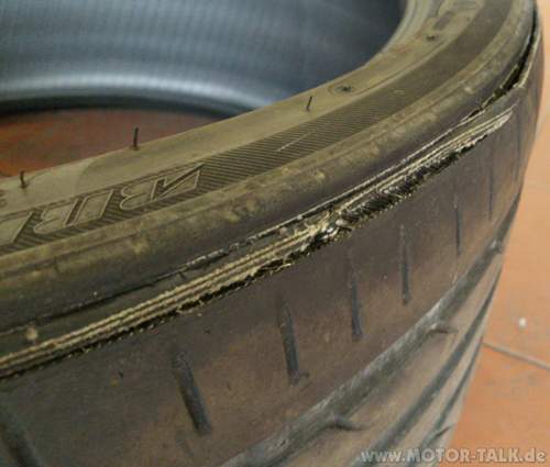

der RS5 schiebt wegen seiner Gewichtsverteilung in Kurven gern über die Vorderräder, das habe ich oft so gehört und gelesen. Als ich mir meinen gekauft habe, waren die Außenflanken der Vorderräder schon recht runtergefahren. Kommentar meines Kumpels beim vorstellen meines RS5: Da müßen wohl bald neue drauf. Bei damals noch ca. 5 mm Profiltiefe hab ich mir nichts weiter gedacht. Ca. 7 Tkm später sind es ca. 4 mm Profiltiefe und beide Räder sind an den Innenflanken links bis aufs Stahlgeflecht abgefahren und rechts fehlen die ersten Gummiteile!!! Die Außenflanken sehen für mich nicht viel anders als zuvor aus.
Zu mir: Ich habe nur 11,5 Liter Durchschnittsverbrauch, bin also keine Bleifussfahrer sondern liebe einfach das Aussehen und den Klang meines RS5 V8.
Wie sieht das Abnutzungsbild / der Verschleiß der Räder an der Vorderachse bei Euren RS5 aus?
Falls jemand hier sagt, ja außen nicht so toll: Schaut Euch vorsichtshalber mal Eure Reifeninnenflanken an (nehmt einen kleinen Spiegel + Taschenlampe zur Hilfe), sonst kann es eine sehr böse Überraschung geben: Man hat mir heute (Umstieg auf Winterräder) zum Geburtstag gratuliert weil ich eigentlich gestern auf der Autobahn nur mit sehr viel Glück davon gekommen bin. Der Schreck ist mir noch lange nicht vergangen...
P.S. Die Reifen sind 3,5 Jahre alt und es sind (Nachtrag) Bridgestone Potenza 275 / 30 R20 97Y.

Ich hatte es vergleichbar . Irgendwann hatte ich ein Rubeln auf der VA , bei Optisch soweit man sehen könnte noch genügend Profil. Nur innen schaute schon das Gewebe raus.
Spur und Sturz waren dabei aber Stimmig . Laufleistung 35.000 KM . Scheint so das die Vorderreifen innen einen höheren Verschleiß als beim Rest der Lauffläche haben .

Ich habe dazu noch Neuigkeiten: Ein bekannter (der vom Fach ist) hat sich den Schaden genau angesehen. Er kam zu dem Schluß, das meine Reifen nicht ins Radhaus passen, d.h. zu breit sind und deshalb bei max. Lenkwinkel und hoher Last (wie z.B. beim Serpentinenfahren) deshalb irgendwo schleifen. Man kann tatsächlich, bei genauer Betrachtung, bei beiden Reifen eine Einkerbung erkennen.
Da ich mir zu 99% sicher bin, daß ich die originale Audi Bereifung drauf hatte (Reifen + Felgen geliefert ab Werk) kann ich nur noch mit dem Kopf schütteln. OK, das ist auch nur eine Annahme und ich habe auch nichts von irgendwelchem Schleifen mitbekommen aber sie paßt zum Aussehen der beschädigten Flanke.

Bei den Reifen sind mind. 3bar zwingend...wenn nicht sogar bis 3,3 je nach Tieferlegung.
Wobei die Audi-Angaben bei Normalbeladung ja deutlich unter 3 Bar liegen.
@BP_03 schrieb am 4. November 2018 um 13:33:24 Uhr:
@Thecriss schrieb am 3. November 2018 um 23:43:32 Uhr:
Eben, und das ist grad bei dem geringen Reifenquerschnitt zu wenig. Kein Wunder wird der Reifen mehr aussen belastet und abgefahren als in der Mitte. In Verbindung mit dem Serienmässigen Sturz ists innen ruckzuck durch.
Meine Achsvermessung bei Audi hat nichts ergeben, die Suche nach einer Schleifstelle auch nichts. Es wird ein zu geringer Luftdruck vermutet. Wie dieser so einen Schaden (siehe Bild) ausschließlich an den Reifeninnenflanken der Vorderräder erzeugen kann, konnte man mir nicht erklären.
Ich werde den Reifendruck nun regelmäßig kontrollieren, die passive Reifendruckkontrolle hilft einem hier offensichtlich gar nichts. Zumindest hatte ich nie eine Meldung von diesem System.
Du hast glaube ich falsche Erwartungen an dem passiven Reifendrucksystem. Das warnt nur, wenn ein ungewollter Druckverlust erfolgt.
Wenn du per se einen falschen Luftdruck fährst, kann das System dich nicht warnen, weil es nicht weiß, wie der Luftdruck sein muss.
