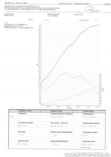

Turboperformance-12-06-rs-5-cabrio-kopie
hier das diagramm von gestern - steht leider fiat punto drauf.... warum auch immer !?!?
lt. mtm ist auf diesem prüfstand mit den 2 rollen und der ggf. zu wenigen luft alles gut im grünen bereich. die meinen das auf der strasse unter realen bedingungen auf alle fälle die 450 ps sein sollten....
vg

Wie kann ein Rollenprüfstand die Motorenleistung ermitteln? Zwischen Kurbelwelle und Rad liegen doch diverse Verluste, die man sicher nicht mit einem Faktor beziffern kann.

Vielen Dank!
Die lassen sich recht leicht ermitteln: vom Gas gehen und auskuppeln.
Schwieriger ist es, die Umweltbedingungen wie Temperatur, Luftdruck usw. einzurechnen. Und Fähigkeit des Personals, Kalibrierung der ganzen Anlage usw.
Das Thema wurde schon so oft durchgekaut. Es ist sicherlich möglich, die Motorleistung auf nem Rollenprüfstand recht genau zu messen. Aber da muss wirklich alles stimmen...
