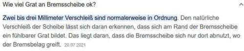

Ein Maß habe ich noch nicht entdeckt.
Einfach messen ist nicht so möglich, denn innen sind ja diese Bleche, sodass man nicht einfach mal mit einem Messschieber messen kann.
Bei 1mm kann doch nicht schon die Verschleißgrenze erreicht sein?!
Im Netz steht, dass ein Grat von 2 bis 3mm normalerweise noch in Ordnung sind.

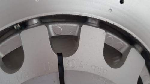

Die 2-3mm sind rechnerisch innen und außen zu addieren.
Meine 370x32er Scheibe hat die Verschleißgrenze bei Th 30,4mm, also mit 1,6mm addierter Abnutzung.

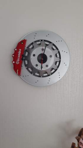

Ich habe eine Scheibe jetzt im Wohnzimmer hängen...als Uhr.
Hersteller müsste auch da SHW sein. Die Scheiben werden im Netz von diversen Anbietern auch günstiger angeboten mit Audi Brandung und auch ohne direkt von SHW.

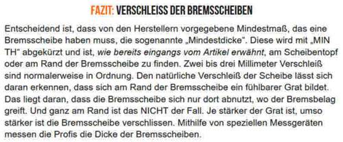

Nein, das ist das Verschleißmaß der Bremsscheibe. Mindestdicke erreicht -> Scheibe muss gewechselt werden.
