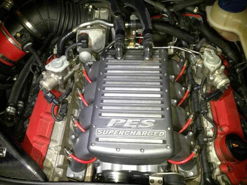

Das 2. ist ein Diagramm mit einem Kompressor der ersten Generation. Ein MP 90. Das Kit ist von PES mit aktiver WAES von Snowperformance.

Boah...nicht schlecht...Stabil! Wie teuer und fährst du den RS4 noch. Mich interessiert vor allem die Haltbarkeit bei so einem Umbau. Grüße...
Ich hatte den Wagen seinerzeit so gekauft. Der Wagen war sehr gut aufgebaut.
Wie gesagt, Kompressor war die erste Generation.
Ich habe nach dem Kauf die Ladeluft-Kühlung optimiert,
eine Kaltluftansaugung gemacht und ein etwas kleineres Pulley verbaut und die WAES wieder in Gang gebracht.
Mit der Software von JD kam er dann auf die Leistung.
Der Lader lief so allerdings auf 120%. Besonders im oberen Bereich ist er etwas verhungert.
Ich habe mir dann einen um 23% größeren Kompressor gekauft ( MP 112 ) und ihn so übersetzt dass er die gleiche Luftmasse bringt wie der MP90. Leistung haben wir bisher noch nicht gemessen. Aber aus dem Bauch raus ist das Drehmoment nochmal ordentlich angestiegen.
Zur Haltbarkeit: Das System ist jetzt ca 50tkm montiert. Der erste Kompressor würde noch immer funktionieren.
Der Wagen ist absolut alltagstauglich.
Da die Verdichtung nicht verändert wurde, ist der Verbrauch wie Serie. Die Waes bringt vorsichtig geschätzt min 20 PS und einen ruhigeren Motorlauf.
R8 V10 bekamen auf der Rolling 50 keine Schnitte;-)
Das Kit gibt es auch noch neu zu kaufen. Allerdings mit einem Whipple der 620 PS und 695Nm bringen würde.
Preis liegt bei ca 17.000.-€
