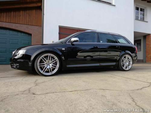

Ich habe ein Audi A4 B6 8E und möchte RS4 felgen 19 Zoll. Leider kenn ich mich so garnicht mit sowas aus daher die frage ist das überhaupt möglich muss ich zusätzlich was einbauen/ ausbauen/ verändern weil das würde ich nur ungern ? Im anhang hab ich die Felgen 😉 .. Danke im vorraus

ich glaub bis inkl. 19 zoll kann alles drauf... habe keinen gehört der da schon was machen musste. ich hab 18 zoll 225er oben und noch gut platz

bis 19 hab ich so mitbekommen das alles geht keine ahnung ob das stimmt .. aber ich möchte ja unbedingt 19 zoll
Mir war so,
dass die original rs4 Sommerfelgen
Et29 haben und das passt ohne arbeiten
sicher nicht.
Gibt ja noch andere Originale z.b.
vom A6 oder tt, die sollten eine andere
ET haben und besser drunter passen.
Mit den originalen RS4 Felgen mit ET29 wird das schwierig.
Ich habe die Felgen in 9x19 ET 52 drauf. Mit der Größe habe ich keine Probleme.
Reifen sind 235/35 ZR19.

Also was Brauch ich für eine einpresstiefe also et damit es ohne Probleme und sonstige arbeiten geht ?

Schlaumeier in welchen link wird denn genau gesagt welche et ich brauche ohne arbeiten durchzuführen ? Eigentlich weiß ich immernoch nicht genau was drauf soll nach Antworten und links .. Nicht einer sagte mir genau 9x19 235/ bla bla Y91 bla bla et35 passt ohne zusätzliche arbeiten drauf fertig .. Kompliziert irgendwie obwohl ich hier bin damit mir geholfen wird schicken Schlaumeier mir links in dennen ich nichts verstehe .. Wenn du absolut keine Ahnung von der Materie hast nützen dir auch keine links in dennen ähnliche Beiträge besprochen wurden .. Oder soll ich euch links schicken in dennen die chirurgie besprochen wird .. Könnt ihr danach auch gleich los operieren
8x19 oder 8,5x19 passt an besten mit et35 dann stehen se schön in radhaus
reifen 235/35/19
Danke endlich =) Letzte frage .. Wo bekomm ich die her ? EBay hab ich nichts gefunden
beim freundlichen sind se bissl teuer 😉
naja am besten is wirklich Ebay, da hab ich meine auch geschossen
es muss nicht unbedingt et 35 sein, du kannst auch z.B. et 43 oder et 52 und dann mit sphurplatten ausgleichen bis du et 35 erreichst ( z.B. bei et 43 - 8mm pro seite...)

ich sage von mir aus bei 9x19ET35 mit nem schmalen Reifen ist Schluß ohne was machen zu müssen
wenn noch Achsversatz hinten dazu kommt wirds schon eng mit legal
ich fuhr die Kombi eingetragen ohne Tricksereien.
wenn du ne andere Kombi haben willst such dir einen Et Rechner der sagt dir alles nötige!
