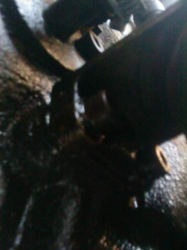

So seit zirka 2-3 Wochen ist mir aufgefallen, das Öl aus dem Motor austritt,
hab da mal nen paar Bilder eingestellt, teils nicht scharf aber sollte erkennbar sein.
Das Öl tritt beim Ölfilter am Motorblock aus, also wo der flansch am Motorblock befestigt ist.
Ist dort eine dichtung vorhanden die einfach zu wechseln ist oder eher nicht?

Zuhause angekommen Motorhaube auf und Zack schock!!
Dasselbe wie vorher, das blöde Öl verteilt sich schonwieder ringsrum um diesen flansch.

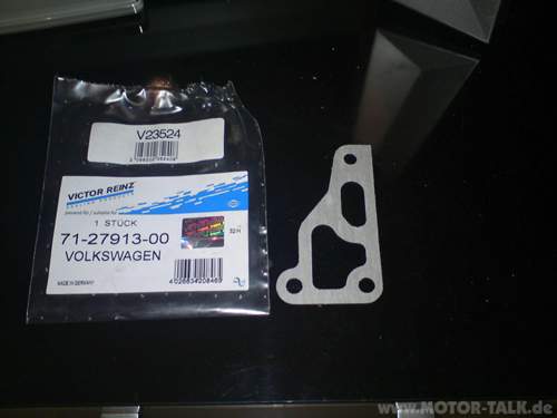

Die dichtung is nagel neu!

Wenn ich mich recht erinner wurde hier im Thread von der Metalldichtung abgeraten. Ich hab auch nur ne Papierdichtung drin und das hält...

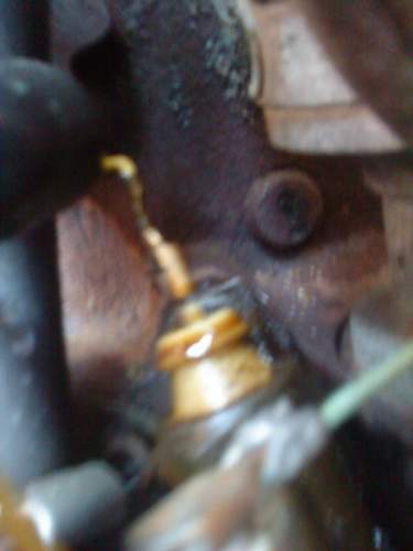

Deine Bilder sind zu unscharf... sicher, dass es vom Flansch kommt, und nicht vom Öldruckgeber?
Das kann ich mir jetzt grade nicht vorstellen, jedoch werde ich morgen Bessere Bilder rein hocken.
Hast recht, konnte es nicht glauben doch du hast wirklich recht gehabt, sah zwar so aus, als wenn das von der dichtung kommt,jedoch kommt es aus dem Öldruckgeber (24Nuss) am plastik oben raus.
Ist ein Stecknadelgroßes loch/riss oben am kontakt.
