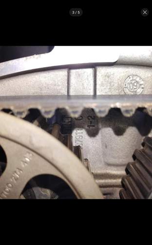

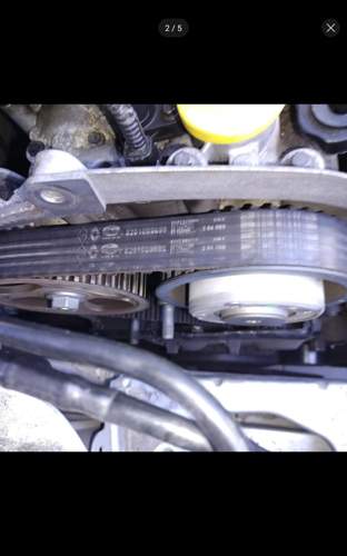

Mahlzeit, nach 15 Jahren grabe ich mal das Thema aus : soviel zum Zustand eines Zahnriemen welches 10 Jahre alt ist, 85000 km gelaufen hat. K4M, Gates Riemen
Screenshot-20250606
Screenshot-20250606
Screenshot-20250606
Wo ist das Problem?
Die halten schon , da gab’s ganz andere bei Renault Motoren ….
