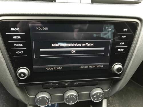

Im Fahrzeug Connect aufrufen und Route importieren klappt nicht?
Themenstarteram 22. März 2021 um 20:39
Richtig, es wird angezeigt das keine Datenverbindung besteht.

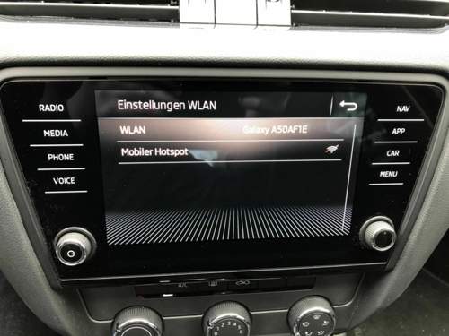

Guck mal in den Einstellungen ob wirklich eine Datenverbindung besteht. Kann man über Netzwerke abfragen
Themenstarteram 24. März 2021 um 15:28
Hier mal zwei Bilder davon.
Hotspot aktiviert aber keine Datenverbindung.
Komischerweise hat es mit meinem IPhone im Anschluss geklappt.
