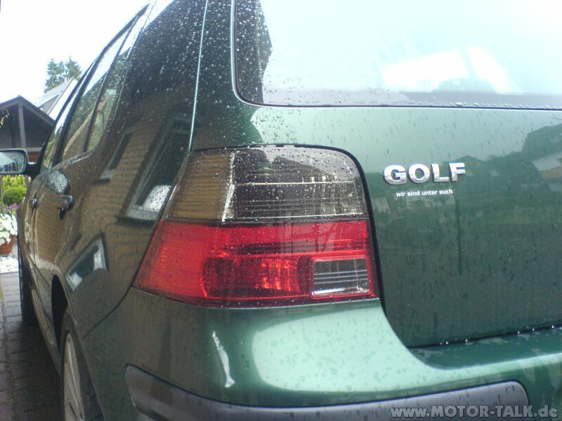

Danke, habe mir die Bilder angeschaut und die Infos zu den Leuchtmitteln durchgelesen. Was mich jetzt ein bischen stört ist das diese auf deinen Bildern viel heller aussehen, nicht so schön schwarz wie auf dem Verkaufsbild :-(
hier mal der vergleich

Auf dem Bild http://www.motor-talk.de/bbs/Attachment.action?... sehen die Rückleuchten so aus, wie man sie normal sieht. Letztens hatte einen vor mir mit den Rückleuchten, der hatte sogar noch weiße Leuchtmittel drin 😉 Ich hatte mich ja damals auch bei JOM erkundigt, bei denen sind Leuchtmittel im Lieferumfang. Nur wenns wirklich keine zulässigen roten Leuchtmittel gibt, kann man das ja leider alles vergessen.

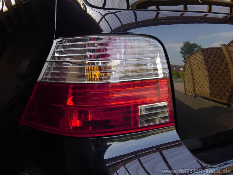

Ich habe jetzt die von In.Pro drin : http://www.motor-talk.de/bbs/Attachment.action?...
und bin damit recht zufrieden.
