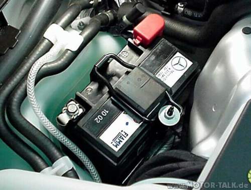

scheinbar kann mir im CLS-Forum keiner helfen daher möchte ich es hier mal Versuchen.
Schließlich unterscheiden sich ja der CLS und die E-Klasse Technisch nicht voneinander.
Ich erhalte seit neuestem eine rote Batterie-Fehlermeldung im Display mit dem Hinweis eine Werkstatt aufzusuchen.
Das Auto geht nicht in den Notbetrieb und startet völlig normal.
Die Komfortfunktionen sind alle gegeben.
Wenn ich einige Minuten gefahren bin und das Auto erneut starte, ist die Meldung weg.
Aufgrund meiner Arbeitszeiten, schaffe ich es momentan leider nicht zu Mercedes zu fahren um den Fehler auslesen zu lassen.
Aus dem W211 Forum habe ich bereits auslesen können, dass es an der Zusatzbatterie vorne unter dem Innenraumluftfilter oder an dem Batteriesteuergerät liegen kann.
Kann mir hier noch jemand eventuell Tips geben wie ich eventuell einzelne Dinge prüfen kann um den Fehler einzugrenzen?
Ich muss noch dazu sagen, dass ich vor kurzem die Mopfrückleuchten verbaut habe mit dem Modul von Pogea-Racing.
Vielleicht kann es auch daran liegen, denn seitdem funktioniert der Knopf (Keyless-Go) zum abschließend des Fahrzeugs am Kofferraumdeckel (außen) nicht mehr. Die beiden roten Knöpfe im Inneren des Kofferraums funktionieren.

Moin Leo,
beim 211er ist das definitiv der Hinweis auf die Stützbat. für die SBC Bremse. Wenn bei deinem Einbau etwas falsch wäre käme mit Sicherheit eine andere Fehlermeldung.

Im Schaltbild heißt das Relais K 57/2
Super..... Danke.
Habe nun im Netz folgendes dazu gefunden.
Siehe Anhang.
Dort ist auch das Relais sehr gut zu erkennen und auch die Seriennummer.
A 002 542 38 19
Damit kann ich schonmal was anfangen. Die Sachen nehme ich morgen mal zu Mercedes mit. Mal schauen was die damit anfangen können.

Hallo Fachleute,
bitte sagt mir, welche von den unten angegebenen Batterien
die richtige ist. Oder noch andere bitte mit Bezeichnung zufügen.
Möchte mir einen Werkstattbesuch ersparen.
Ist ja sehr wichtig, dass die Parameter, die Geometrie und Anschlüsse passend sind.
Auf einem Foto in USA-WIS ist die FIAMM zu sehen, Modell nicht sichtbar.

ich würde mir nur die Vlies-Batterie einbauen
schon aus Gründen der Sicherheit bei Fehlfunktionen (Explosion)
da fliegt die Bleibatterie auseinander und zerstört im Motorraum möglicherweise
wichtige Bauteile.
Die Vliesbatterie sackt nur in sich zusammen und kann nicht auslaufen
also nur diese:
FIAMM FG21202, AGM Blei Vlies Vds , 36,50 € + 5,90 €
Im WIS ist die Fiamm aufgeführt

Moin Jungs,
also das Relais ist nun endlich bestellt.
Was die o.g Batterien angeht, so bin ich mir nicht sicher ob die denn wirklich die richtigen sind.
Wenn ich mir die Anschlüsse ansehe, können die doch eigentlich gar nicht passen.
Habe hier mal gelesen, dass wohl eine YTX14-BS passen sollte.

Moin,
kauf die eine normale Batterie, muss keine Vlies sein. Einige glauben scheinbar, weil Mercedes das für gut befindet. Ich fahre das 8 Auto und 4 Motorrad und habe noch nie eine Vlies Batterie verbaut. Auch ist keine ausgelaufen oder Explodiert🙄 Man sollte vielleicht nur keine NoName kaufen. Nimm z.B was von Power Bull
http://www.bannerbatterien.com/.../index.php
***edit***
oder Gel 😉
http://cgi.ebay.de/ws/eBayISAPI.dll?...
VARTA Motorradbatterie / AGM Batterie (512014) YTX14-BS
Passt zu 100 % Plug n Play

Denke auch, das die original FIAMM wie auf Bild nicht mehr herrgestellt wird (suche bei FIAMM ohne Erfolg) und die anderen sind mit Flachsteckern in unpassender Anordnung.
Grüße.
destan
