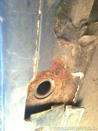

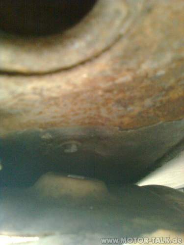

Hallo liebes Forum,
da mein 270er doch schon Rost IN den Schwellern hat - die Wagenheberaufnahme v/r schwächelt schon - würde ich gern reichlich Fertan einflößen.
Meine Hoffnung wäre dann, ob nicht nur der vorhandene Rost umgewandelt würde, sondern auch eine erneute Anrostung verhindert werden kann?
So - angerostet - lohnt sich doch eine Hohlraumversiegelung mittels Mike-Sanders-Fett m. E. nicht wirklich, oder?
Möchte ungern warten, bis der Schweller erneuert werden muss.
Im Sommer 2013 muss der MB zum TÜV, der könnte da u. U. den Austausch verlangen.
Deshalb meine Idee,
mittels reichlich Fertan, das sich durch das Fahren ja in dem Schweller optimal verteilen würde, den vorhandenen Rost zu stoppen.
Habe nur keine Ahnung, ob das - doch immerhin Schwefelsäurehaltige - Mittel nicht munter weiterfrißt....ins gesunde Blech hinein?
Habt ihr da Erfahrungen?
Oder was würdet ihr an meiner Stelle (m. schmalem Budget) machen?
Habe zwei Bilder beigefügt, die das Ausmaß zeigen sollen. Viel zu sehen ist leider nicht. Habe kein Endoskop.

In dem Fall ist das FERTAN nicht geeignet, ich wuerde zu OWATROL greifen.
Nach einer gehoerigen Trocknungszeit dann MIKE SANDERS drueber.

Hallo Volker ,
die Vorstellung , diesen Rostbefall an deiner Wagenheberaufnahme konservativ , das heißt durch Aufpinseln von Fertan , Phosphorsäure , Owatrol
oder womit auch immer sanieren zu können , ist eine völlige Illusion . Unter der obersten , behandelten Deckschicht rostet es munter weiter !😰
Was tun ? Das ist kein so großes Problem . Auch wenn die WHA verrostet ist , muß das noch lange nicht für den ganzen Schweller zutreffen . Es gibt preiswerte Reparaturbleche , das Rostteil wird herausgeflext , das Reparatur blech eingeschweißt , geschliffen , grundiert (geht auch mit Fertan , das auch
als Grundierung verwendbar ist) , gespachtelt , gefillert und lackiert . Wenn der Schweller noch gut ist , mit heißem MS - Fett konservieren , wenn nicht -
würde ich gleich den ganzen Schweller ersetzen und anschließend mit Fett fluten . Am besten , du lässt den Wagen zuvor endoskopieren .
Das ist auch alles nicht so teuer . Wenn du nicht selbst flexen und schweißen kannst , macht dir das eine freie Wekstatt für wenig Geld . Das hält dann wenigstens !
Frag mal @ES , bei dem lag der gleiche Befund vor und der hatte das genauso saniert , sein Schweller war auch noch in Ordnung !

Und nochmals : Diesen Rost bekommt man nicht auf Dauer ohne Schweissarbeit saniert ! Glaubt es oder macht eure
eigenen Erfahrungen ! Erfahrungen machen , heißt Fehler begehen !🙂😎
Du kannst das Problem mit einem Reparaturblech von ibäh (30 Euro) und ca. 150 Euro fürs Rausflexen des Bleches und Einschweißen des Reperaturbleches lösen. Da würde ich gar nicht groß über Experimente nachdenken. Und dann hinterher dick den Schweller konservieren.

dazu muß ich nach 40 Jahren Altwagenerfahrung auch noch meinen Senf beitragen. Die heutigen dünnen Recycling-Bleche kann man nur dann sinnvoll mit Fertan und Co. sanieren, wenn man die befallenen Stellen schnell entdeckt und entsprechend reagiert. So wie die Wagenheberaufnahme des TE aussieht, ist es auf Grund der tiefen Poren schon zu spät und ein Einschweißen sinnvoller (sicherer).
Ein Beispiel, warum ich das schreibe:
Ich war unlängst in einer Werkstatt, da wurde gerade ein Wagen auf der Bühne (Pickerl) TÜV geprüft. Der Unterboden machte einen sauberen und gut behandelten Eindruck. Der Mechatroniker klopfte mit einem schweren Schraubenzieher gegen das Blech und überall, wo es nicht metallisch klang, stieß er zu und durch. Auf diese Weise entstanden jede Menge Löcher an den Radläufen, Schwellern, Ablauflöchern usw. Sein Kommentar war am Ende: "Da will mich wohl jemand verscheißern, von mir kriegt dieser Schrotthaufen kein Pickerl!"
Der telefonisch herbeigerufene Besitzer war natürlich sehr erbost, er habe doch nicht Tage damit verbracht mühsam allen Rost abzuschleifen und zu konservieren, nur damit da so ein Idiot seine Löcher hineinmacht. Man belehrte ihn daraufhin über die Tragfähigkeit verrosteter und dünn geschliffener Bleche und deren Sicherheit usw.
Im Falle des TE wäre es also von Vorteil, erst mal mit dem Schraubenzieher beherzt zuzustechen und dann entscheiden, welche Reparatur sinnvoller ist.
