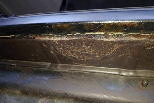

Beim Touring gammelt es gerne noch in Bereich der hinteren Türen und am dortigen Schweller unterhalb der Einstiegsleiste. Die verdeckt den Rost oft, so dass der Schreck um so größer ist, wenn man die mal abnimmt.

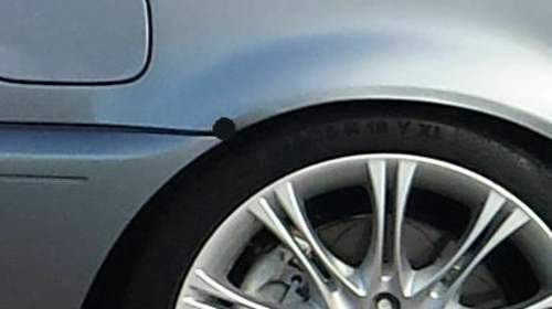

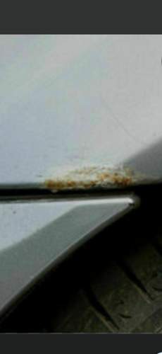

Ich habe auch ein Cabrio und wollte mal fragen wo die Stelle bitte sein soll mit der Stoßstange auf Blech reiben?
Am liebsten wären mir ein zwei Bilder und eventuell wie ich da am besten ran komm zum Schützen.
Mit freundlichen Grüßen
Moin..Ein richtiges Bild habe ich leider nicht..Aber da wo der Punkt ist,sitzt innen ein Gewinde mit Mutter und Klammer,um die Stoßstange zu fixieren sag ich mal.Und diese Klammer bewegt sich halt leicht beim fahren,irgendwann blankes Blech und Feuchtigkeit...und es fängt an zu blühen 🙁
So wie auf dem zweiten Bild..MfG
Nachtrag...Mutter abschrauben 😉Fettband besorgen..kleine Bohrung rein..über das Gewinde,Klammer und Mutter wieder drauf 😉

Nun, ich habe mein Cabrio ja erst seit kurzem. Soweit ich bis dato sehen konnte, sind beide Kotflügel sowie die Kanten der hinteren Kotflügeln i.O. Allerdings, im Einstiegsbereich und die hintere Unterkante bei der Kofferraumklappe blüht auch bei meinem Cabi das rostige Leben. Ich werde im Frühjahr die Sache in professionelle Hände geben und auch beiden Türen eine neue Abdichtleiste unten spendieren. Gerade an der vorderen Kante dieser Leisten wurde auf Grund von Korrosion der Abdichtgummi weggedrückt, so dass das so frei gelegte Metall am Einstieg den Lack wegreiben konnte, daher die Korrosion an dieser Stelle.

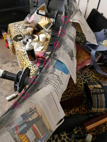

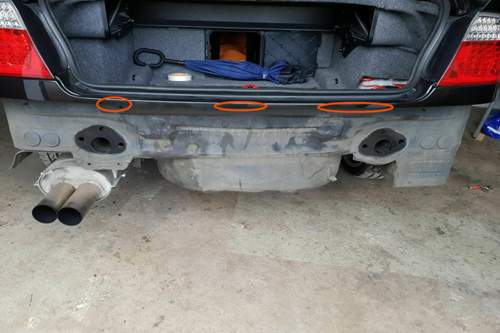

Hier sind Bilder.
An den rot markierten Stellen ist die Leiste in Bild eins. Die sitzt ganz hinten wenn man vor der Stoßstange steht. Auch wenn man da ein Fettband oder der ähnliches drauf klebt reibt sich das mit der Zeit wieder durch, ist halt eine Fehlkonstruktion.
Die Leiste hat zu wenig Abstand zum Blech. Bei mir war das Blech damals an einer Stelle schon durchgerostet. Man sieht den Roste leider auch erst wenn der außen an der Kante hochwandert, dann ist innen schon die ganze Flache Unterseite voller Rost.
Ich habe es dann so gut es geht komplett entrostet, mit 2 K Spachtel neu gespachtelt, geschliffen Expoy Grundierung drauf und neu lackiert. Dann noch innen das Blech komplett mit Fluid Film geflutet.
Habe den Wagen dann später verkauft, bin mir aber sicher das es da irgendwann wieder rostet, weil man von außen nicht sehen kann ob das Blech innen auch schon rostet. Hier hilft nur noch neues Blech einschweißen, was an der Stelle aber nicht so einfach ist.
Bei den vorderen Kotflügeln ist ja ähnlich da reibt der Innenkoftflügel am Rand in der Falz immer am Blech bis der Lack durch ist😮

Die Dämmung ist zu dick. An der Stelle ist quasi gar kein Platz, nicht ein Millimeter. Alles was man dort auf die Leiste klebt, wird mit der Zeit durch die Reibung wieder zerstört hatte die Stoßstange zwei mal ab und dran.
Was man eventuell machen könnte, wäre auf das Blech am Fahrzeug, also da wo die Leiste später wenn es zusammen gebaut ist anschlägt eine Kevlar Matte oder ähnliches aufkleben.
Aber nur max. ein Zentimeter ab Kante Abschluss vor der Rundung wo das Blech in die Vertikale geht, sonst sieht man es von außen.
