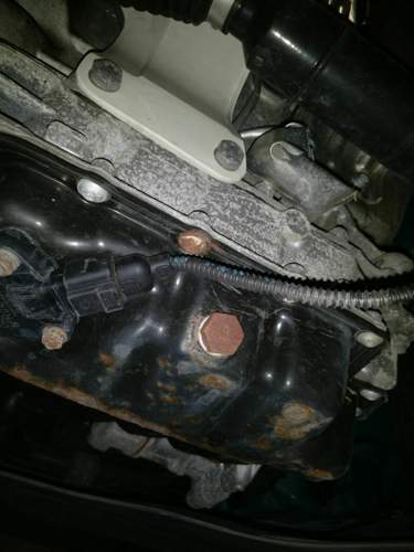

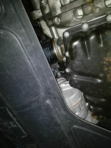

Hallo, ich will mit diesem Thread nur die Besitzer von Fahrzeugen mit TSI Motor und Blechölwanne aufmerksam machen dass sie evtl. mal unter das Auto schauen und die Ölwanne auf Rost überprüfen.
Vieleicht kann ja der eine oder andere seine Ölwanne noch retten, oder am besten wenn noch nichts angerostet ist einfach nur konservieren.
Ich habe ein paar Bilder gemacht wie es aussehen kann.
Die Bilder stammen von einem 2015er Octavia mit 80000 km. Wenn es schon so aussieht dann hilft nur noch austauschen.
Octavia Bj 2015 80000 km

Müsste da auch nicht das Getriebe raus, wenn man die Ölwanne tauschen will?

Grundsätzlich ist der Schaden nicht schön, aber mit sowas kann man bei Skoda durchaus rechnen. Man kann auf den Fotos ja nicht genau beurteilen wie stark das Material noch ist und ob es erstmal ausreicht das Ganze im Auge zu behalten und ggf. das Fortschreiten zu verlangsamen.
Ist da eigentlich kein Unterfahrschutz drunter bei den Ocativas?

Ich habe dies Jahr auch mit erschrecken festgestellt dass die Ölwanne von Frauchens Auto (2014er Octi, Model 2015) für sein Alter auch schon ordentlich an der Ölwanne gammelt.
Wird dieses Jahr Mal etwas behandelt. Kenn das Rostproblem von einem ehemaligen BMW E46 schon zu genüge. Da konnte ich schon viel experimentieren 😁
