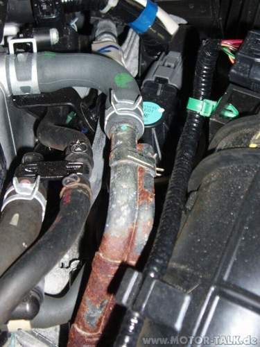

nachdem ich schon länger hier anonym im Forum mitgelesen habe, möchte ich mich hier auch mal zu Wort melden.
Eigentlich wollte ich nur mal Ölstand kontrollieren und dann fand ich diese mit Rost angegammelten Rohre. Das Fahrzeug wird erst im November ein Jahr alt. Das dürfte eigentlich nicht passieren. Wenn die Zulieferer für dieses Teil nicht richtig eloxieren können, dann sollten sie die Schläuche wenigsten ganz durchziehen.
Oder bin ich mit dem Mangel der Einzige?
MfG
(hoffentlich klappt es auch mit dem Bild hochladen)

Habe bei meinem nachgeschaut, meiner ist nun 2 Jahre alt und da ist an diesen Rohren überhaupt kein Rost. Also nicht normal wie mein Vorposter hier uns allen weiß machen will selbst an dem 4 Jahre alten CR-V meines Kumpels ist nirgens Rost. Deshalb zum Händler fahren und zeigen und beseitigen lassen.
Wichtig, man hat 10 Jahre Rostgarantie auf die Karosse und 12 Jahre Rostrgarantie auf tragenden Fahrwerksteile.

Und dass das was bei dem TE mit den Rohren der Fall ist, nicht normal ist, ist auch klar.
Damit solltest du zum Händler und das i.O. bringen lassen, dafür hast Garantie drauf!

nachdem ich schon 3 Modelle (ED3; EG8; MB8 Aerodeck) vom Civic über die Jahre gefahren bin, wollte ich eigentlich auch nicht wechseln. Ich war und bin bis jetzt immer zufrieden gewesen. Vielleicht war es bei mir nur ein Mangel. In die Werkstatt wollte ich eigentlich nicht und so habe ich "do it yourself" gespielt.
Brauchte bloß 4 Spangen lösen, Schläuche ab, in die Galvanikwerkstatt gefahren und verchromen lassen.
So war es schnell erledigt und sieht auch noch gut aus. Ok die 20 euros darf man nicht rechnen. Beim HH wäre es umsonst gewesen.
MfG Old Daddy 63
So gehts natürlich auch😉
Ich denke einfach, dass bei diesem Rohr der Korossionsschutz vergessen wurde.
War zwar dann ein wenig Schlamperei vom Werk aus, aber gut wenn sich Menschen selbst zu helfen wissen und kein großes Ding draus machen🙂

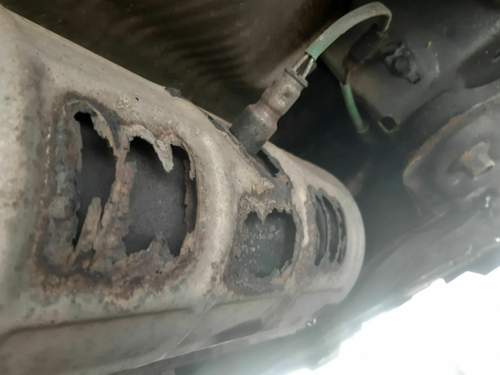

Hallo, leider habe ich den CR-V 2.4 verkauft. Nach 11 Jahren zeigten sich leichte Rostspuren an der Heckklappe im Bereich der Nummernschildbeleuchtung. Nichts schlimmes, aber ein paar Tropfen Rostumwandler und alles war wieder gut.
Dafür zeigten sich am Hitzeschutzblech vom Katalysator extreme Rostprobleme (s.h. Bild)

Wow das ist heftig und schon fast interessant wie punktuell das ist. Aber wenn's nur das ist, kann man damit leben.
Aber das du so einen Wagen wirklich verkauft hast...nenene. Schande!
