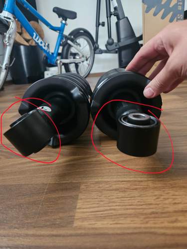

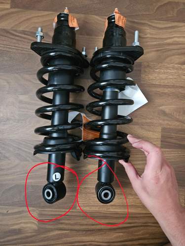

Also folgendes, ich möchte selbst die hinteren Stoßdämpfer wechseln, ich habe welche bestellt und bin mir gerade unsicher, ob die neuen falsch montiert sind.
Wie man den Fotos entnehmen kann, liegen die genau gleich, also das obere Ende, aber das untere Ende schaut in unterschiedliche Richtungen.
Frage: Müssen die nicht gleich bzw. spiegelverkehrt sein, also für links und rechts?
Ich kann die ja nicht drehen, wie ich möchte🤔

Ich denke schon, dass die sich drehen lassen. Zumindest bei den Federbeinen die ich bisher in der Hand hatte, ging das.
Die Kolben im Stoßdämpfer sind rund und müssten sich verdrehen lassen.
