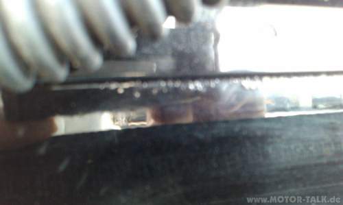

Ich habe heute morgen auch eine korrosion reklamation bei Ford in den Niederlanden gemacht. Ich habe Korrosionpickel am oberen Hecktürecke wo die verschiedene Karroserieteile im falsecke verschweisst sind........
Wird auf garantie repariert, foto's sind an das Ford Werk geschickt. Für mich war das eine riesen Entäuschung, das darf 2010 nicht passieren.
Hast Du ein paar Fotos?
Mein Foto ist nicht so deutlich wie die von der Werkstatt....aber trotzdem...:

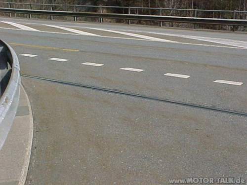

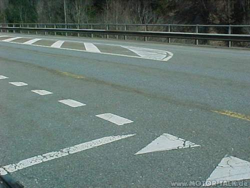

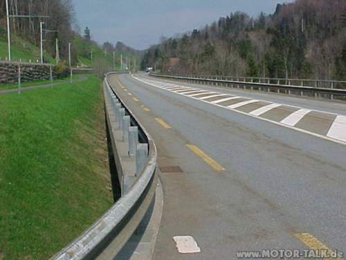

Eine einleuchtende Begründung lieferte mir mein Händler wiefolgt:
"Es wird Frühling, jetzt stellen viele Volvo Fahrer fest, dass ihr Volvo rostet!
Speziell an hellen Fahrzeugen kann man jetzt feststellen, dass viele kleine Rostpartikel
auf Lack und speziell auf den Runnig boards zu finden sind, ja sogar die Kunststoff-Stosstange oder das Kontrollschild „rostet“.
In der Beilage sende ich euch ein paar Fotos für die Erklärung warum das so ist.
Wie ihr seht ist diese Strasse über und über mit Rostpartikeln bedeckt.
Diese kommen von der Kratzleiste des Schneepfluges. Diese ist aus Stahl und wenn der Pflug die Schneeräumung
vornimmt ist es etwa dasselbe wie wenn ein Eisenstab an eine Schmirgelmaschine gehalten würde.
Beim beobachten eines Schneepfluges kann man hin und wieder sehen, wie glühende Eisenpartikel wegfliegen.
Diese Partikel liegen dann auf der Strasse und zusammen mit dem Salz werden diese vom Fahrzeug aufgewirbelt und landen
dann auf dem Fz. Wenn das Fz sehr wenig gewaschen wird können sich diese festfressen und rosten dann
am Fz. weiter.
Diese Partikel müssen dann bei einer Reinigung entfernt werden. Am Besten eignet sich der Kit von Meguiars
oder man nimmt einen Flugrostentferner.
Selbstverständlich hat das nichts mit Garantie zu tun, denn die Pflege des Fahrzeuges ist Sache des Kunden.
Ich hoffe mit dieser Erklärung geholfen zu haben um dem Kunden gegenüber zu kommunizieren."
