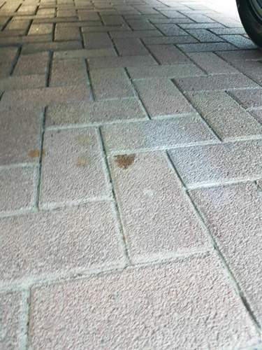

Ich habe gerade wieder 3 Rostflecken auf meinem Parkplatz unterhalb des Endtopfs meines Tiguan aus 2017 entdeckt. Ich habe druntergeschaut aber nichts entdeckt. Was kann das wieder sein? Ich habe echt die Nase von dieser Karre voll. Habe den Wagen als Jahreswagen von VW vor 8 Wochen gekauft und nichts als Ärger. Defekte bisher:

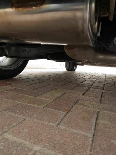

Mag sein, dass es Kondenswasser ist, aber warum sind die Flecke auf dem Boden nicht im Bereich der beiden Endrohre sondern nur im Bereich des Endschalldämpfers? Das wundert mich. Habe vorhin den Bock mal hochgekurbelt, konnte aber nirgends irgendwo Reste von Feuchtigkeit, Rostspuren, Laufspuren etc. entdecken.

Es geht um diese Flecken, die unter dem Endtopf entstanden sind.

das ist Kondenswasser mehr nicht,man man man kanns aber auch übertreiben!!
Das würde ja heißen, das die Verbindung am Endtopf undicht ist,
möglich wäre noch, das Kondenswasser zum tiefer liegendem
Endtopf zurückläuft. (müßte man aber sehen können.)
Mehr fällt mir dazu nicht ein.......
Auch wenns Kondenswasser ist, ist irgendwo an einer Schweissnaht oder am Topf was undicht. Was heisst hier übertreiben? Mangel ist Mangel. Was kommt dann noch? Wenn ich das nicht reklamiere, kann ich mir dann in 1-2 Jahren einen neuen Topf selbst kaufen!

Auf den 2. Foto ist oben links ein großer Rostfleck zu sehen, ist das der Endtopf?
Ja das ist der Endtopf. An dieser Stelle ist die hintere Halterung befestigt.
Die gesamte Auspuffanlage sollte bei einem halbwegs modernen Auto aus Edelstahl bestehen.
Da rosten nur die Halterungen, die sind aus Stahl.

Gerade eben wieder gesehen. Unterm Wagen ist schon wieder so ein dunkel brauner Fleck. Am Falz des Aufpuffendtopfs (Übergang Unterseite zur Außenseite) ist es Finger-feucht. Also ist der Endtopf in diesem Bereich undicht. Toll - wird wohl auf einen Tausch des Endtopfes hinauslaufen. Ich verkneife mir hier mal wieder meine Meinung zur Qualität des Wagens.
