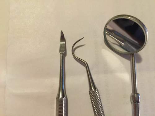

Und repariere den Schaden einfach selber. Reparieren solltest Du das aber schon, sonst wird das immer schlimmer.
Selber nehme ich für solche Sachen Werkzeuge wie in dem angehängten Bild und den jeweiligen Lackstift des Herstellers. Die Lackstifte sind extrem haftfähig und sehr gut geeignet. Technisch ist der Korrosion dann Einhalt geboten. Sieht eben nicht so toll aus, also nicht so ohne Weiteres für den Sichtbereich geeignet.
Img-1635
Shit, du bist Zahnarzt! :-)

yamanevisu - eine weise Entscheidung, denke ich. Wenn Du an Flacheisen kommst, kommt das eventuell genau so wie Du sagst.
Wichtig ist nur das Du die Pionierbesiedelung restlos entfernst. Da darfst Du gerne herzhaft vorgehen. Weg mit dem degenerierten Zeug! Wenn Du nur noch Substanz siehst dann kannst Du füllen.
