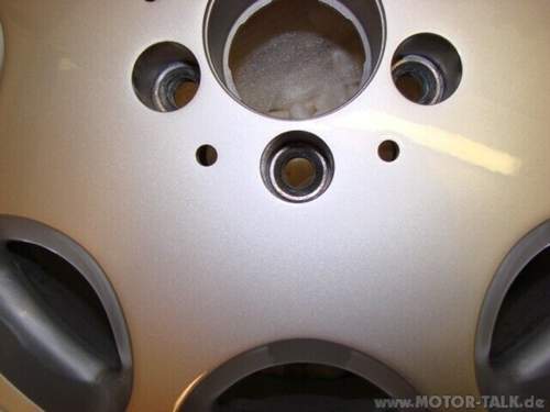

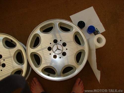

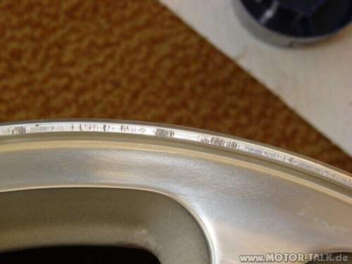

Ein Grund für den (leichten) Rostbefall dort ist eine etwas schlampige Arbeit eines freien Lackierers, der Blau Bär komplett neu lackiert hat.
Bei der Daimler AG/Mercedes (Werksniederlassung) - haben definitiv eine eigene Lackiererei und geben nichts an Fremdunternehmen - habe ich eine Felge/Rad neu lackieren lassen. Dieses Rad/die Lackierung dieses Rades wurde mir von einem Mercedes-Vertragspartner/autorisiertem Mercedes-Benz-Partner beim Räderwechsel beschädigt (bis auf den Grund Macken hereingehauen auf der Vorderseite). Die waren das natürlich nicht. 😠
Vorher waren die Räder/dieses o. g. Rad schon von einem Felgeninstandsetzer in München http://www.felgendoktor.de/impressum.htm neu lackiert worden. Der vorgenannte "Felgendoktor" hat die Lackierungen sehr unfachmännisch ausgeführt. Es befanden sich u. a. diverseste Einschlüsse im Lack.
Die Neulackierung des einen Rades der Daimler AG/Mercedes Werksniederlassung ist sehr gut und besser als die der übrigen 3 Räder. Man wollte mir seitens der Daimler AG keine Garantie für die Haltbarkeit des Lackes geben, da es schon eine Lackierung gab. Auch für das Treffen des Farbtones wollte man keine Garantie übernehmen. Der Lack hält seit 2 Jahren bestens und der Farbton ist sehr gut getroffen.
Es handelt sich um ein original Mercedes 8-Loch-Rad für den 140er welches hochglanzgedreht war, aber leider vom Vorbesitzer des Wagens schon etwas herunter gewirtschaftet war. Daher die (erste) Aufbereitung duch den o. g. Felgendoktor.
Bilder 1-2 Rad vorher (Bordsteinbeschädigung an der Felge/Flegenhorn; einige Korrosion [erstes Bild unten] - Ferner war der Rundlauf der Räder nicht ganz in Ordnung. Das wurde allerdings sehr gut durch den o. g. Felgendoktor behoben.)
Bilder 3-4 Räder nach erster Lackierung - leider kann man die diversen Einschlüsse auf den Fotos nicht sehen
