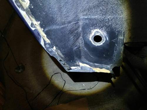

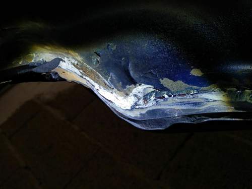

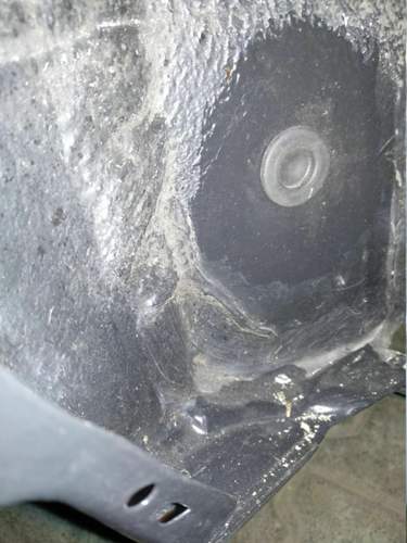

Rostumwandler ist auch kein Allheilmittel, da muss man auch wissen was man macht. Ich habe den Rost komplett abgeschliffen.
Ich habe dann alles nur mit Brantho-Korrux gestrichen. Mit Sprühdose gehe ich bei mir nicht mehr dran, das hat eh nicht lange gehalten.
Hie mal ein paar Bilder von dem Übel.
Img-20190809
Img-20190621
Img-20190621

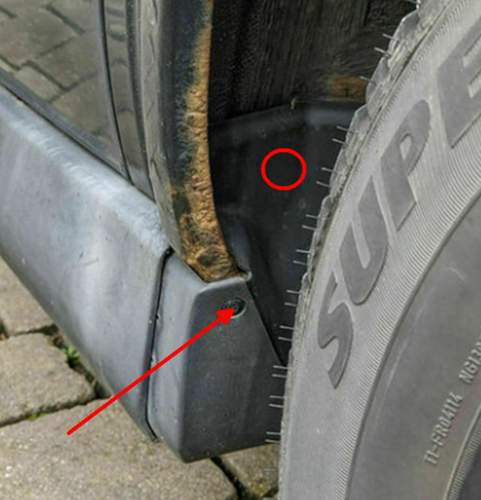

Im Anhang habe ich mal ein paar Bilder von den betroffenen Stellen hochgeladen. Ich finde für seine 22 Jahre ist er noch sehr gut in Schuss. Optisch stören mich diese Stellen überhaupt nicht, ich will eben nur nicht, dass es zu sehr weiterrostet. Also abschleifen und mit Rostumwandler umwandeln und dann mit welchem Mittel konservieren?
Also bei mir hat bisher nur ein Reparierter unfallschaden vom Vorbesitzer gerostet unter der Spachtelmasse,
ja sicher mit einer feinen Fächerscheibe, nicht mit der Schruppscheibe, hätte ich auch dazu schreiben sollen
das Raptor zeug kenn ich nicht
Drücke mal den Stift der Spreizniete rein. Der Stift fällt dann unten raus, den kannst du dann wiederverwenden.
An der mit dem Kreis markierten Stelle ist das Teil auch noch eingerastet.
Das was da drunter ist wirst du nicht sehen wollen. Unter der Schwellerverkleidung wird es nicht besser aussehen.
Die Bekommst du aber nicht ab ohne dass die Halterungen brechen.
Meine persönliche Meinung: Hoffnungslos
Du kannst das maximal hinauszögern.
Wie gesagt, das was du hier siehst sind 5%.
Ich kenne nur einen Rostumwandler der dauerhaft funktioniert, das ist die Flex.
Viele Hersteller behaupten zwar was anderes, wenn dann funktioniert das aber nur bei oberflächlichem Rost. Das Zeugs kommt nicht in die Rostporen, die es bei diesem Blech gibt. Das war leider ein Produktionsfehler.
