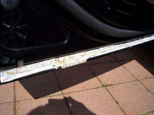

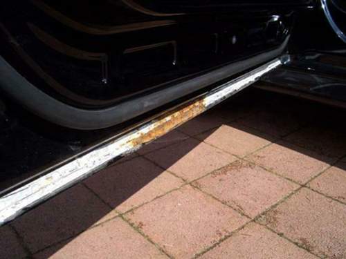

Ich bin am Dienstag bei meinem Freundlichen gewesen, weil der Lack unten an der Fahrertuer aufplatzte. Vor einem Jahr war da noch nix zu sehen.
Als er dann mit einem Werkzeug die Nahtabdichtung abkratzte war das ganze Elend zu sehen. (Bild1)
Da er fuer den Bericht an Daimler alle Tueren abkratzen musste, konnte man sehen das alle Tueren betroffen sind. Da war von aussen noch nichts zu erkennen. (Bild2)
Falls es einer genauer ansehen will, gibt auch groessere Bilder.
