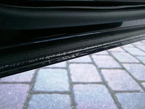

Da am Montag die Sonne den ganzen Tag schien, habe ich mich entschlossen meine B-Klasse durch die Waschanlage zu fahren.
Wie geschrieben auch getan. Als das Auto durch die Waschanlage war bin ich rüber zu den Staubsaugern gefahren und habe meine B-Klasse noch schön mit einen Ledertuch trocken gerieben. Danach habe ich mein Wagen noch schön ausgesaugt und das mach ich in der Regel immer gründlich. Nun bin ich ganz Blass geworden, denn ich habe Rost gefunden. Mein Auto (B-Klasse) ist Drei Jahre alt. An alle vier Türen unten an der Pfalz wo die Wasserabläufe sind ist alles Verrostet.
Nun hatte ich keine Lust mehr gehabt am Mercedes der nie ROSTEN sollte noch was zu machen. Bin dann am Dienstag nach der Arbeit gleich zu Mercedes gefahren und habe dem Vertreter diese Mängel und noch mehr
wie Fahrersitz Leder gebrochen / Spaltmaße von den Türen und dem Kofferraumdeckel stimmen nicht ihm gezeigt. Ach so die Sitzheizung vom Fahrer Sitz ist auch defekt. Mein Vertreter sagte zu mir als er sich den Wagen anschaute, das ist kein Problem. Ich war da ganz schön Erstaunt, als er das zu mir sagte.
Er sagte es kommen neue Türen ran und damit haben sich die Spaltmaße und der Rost sich erledigt. Der Fahrersitz bekommt ein neuen Bezug und eine neue Sitzheizung. Und das alles auf GARANTIE und mir als B Fahrer hat es die Sprache verschlagen. Nun kommt das Auto in die Werkstatt und ich bekomme einen Leihwagen für die Zeit der Reparatur gestellt.
Ist das nicht super wie das bei Mercedes so geht. Ach so hätte ich ganz vergessen im Motorraum wird auch etwas gemacht. Das Steuergerät der Lüftereinheit wachsen und der Kabelanschlussbereich der Lüftereinheit geprüft.
Nun bin ich mal gespannt wie meine B Klasse aussieht wen ich ihn wieder abhole.
Ich muss auch sagen das Auto ist Drei Jahre alt und auf dem Tacho stehen 36000km und alle Drei Inspektionen bei meinem Freundlichen machen lassen habe.

Glaube mir, meine Tuer sah aeusserlich perfekt aus. Erst als in der Werkstatt die Nahtabdichtung entfernt wurde, kam die Rostspuren ans Tageslicht. Das waere vielleicht erst in einem Jahr aufgegangen.

Ich bin am Dienstag bei meinem Freundlichen gewesen, weil der Lack unten an der Fahrertuer aufplatzte. Vor einem Jahr war da noch nix zu sehen.
So ich werde am 20. neue Tueren bekommen. Allerdings nur 3, warum auch immer. Der Freundliche sagte das sie darauf keinen Einfluss haben. Da bin ich ja mal gespannt welche Tuer nicht rostig genug war.
Der Belch ist Bj. 08/ 05, ich hoffe das die neuen Tueren nicht so auffallen.

Ich habe jetzt einen Termin am 25.05. zur Bereinigung der Roststellen an den Türen. 1 Tür und die Heckklappe werden komplett getauscht. Die anderen Türen werden überprüft und evtl. getauscht oder behandelt. Ich bin gespannt....

Da kratzt der Freundliche die Nahtabdichtung von den betroffenen Türen und macht Fotos.

Nun ich habe 2 neue Türen bekommen, der Rest wurde behandelt - die Vorgehensweise kommt wohl von Daimler, wie mir der Freundliche berichtet.
