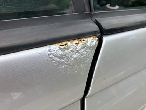

Hallöchen,
meine alte "Grande Dame" schnurrt wie ein junges Kätzchen (mit 280 Tkm gerade erst eingefahren ;-) ), zeigt aber an der Beifahrertür eine hässliche Roststelle. Ich habe mir 2019 mal einen Kostenvoranschlag bei einem Karosseriebauer machen lassen, da bin ich rückwärts vom Stuhl gefallen: Er erklärte mir, er müsse u.a. beidseitig die Verkleidung der Seitenwand, Sitzlehne und die Seitenscheiben ausbauen. Der Kostenvoranschlag belief sich auf 2.600 EUR.
Meint Ihr, es gibt eine einfachere und kostengünstigere pragmatische Lösung? Mein Anspruch ist nicht, ein makelloses neuwertiges Auto zu haben. Ich möchte nur das Nötigste investieren, um dem offensichtlichen Verfall etwas entgegenzusetzen.
Für Eure Tipps bin ich dankbar.

@KJ121 schrieb am 23. Mai 2024 um 18:35:30 Uhr:
Verzinnen ist so eine Sache für sich.
Abgesehen davon, sollte man damit etwas Übung und das richtige Equipment haben.
Man sollte auch nicht außer acht lassen, dass Zinn edler ist, als Stahl.
Das unedle Metall korrodiert zu erst, das wäre in diesem Fall das Stahlblech.
Für die Rostvorsorge also keine wirklich gute Idee.Besser wäre Zinkspay.
Zink ist nämlich unedler als Stahl und übernimmt quasi die Opferrolle, sofern sich nochmal Korrosion bilden sollte.Verzinnen, bzw. aufzinnen macht man eigentlich nur noch in Extremfällen um Beulen an größeren
Blechteilen, die Vibrationen ausgesetzt sind, zu beseitigen.
Z.B. an Türen, Motorhauben, größeren Dachflächen.
Da ist Spachtelmasse ab einer gewissen Schichtstärke nicht unbedingt die erste Wahl.So habe ich es in der Ausbildung gelernt und handel noch heute danach.

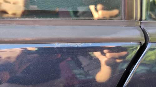

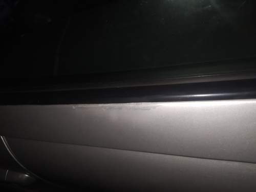

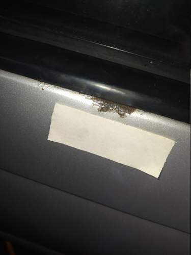

@ProfiAmateur schrieb am 23. Mai 2024 um 09:51:23 Uhr:
Bevor weiter über Türen geschrieben wird. Das ist eindeutig ein C70 Cabrio und die Stelle befindet sich unterhalb des hinteren Seitenfenster in der Seitenwand. Ist ganz typisch. Hat meiner auch in geringer Ausprägung einseitig. Ich habe erstmal Owatrolöl unter die Dichtung eingefügt, um weitere Korrosion zu stoppen und die gröbste Stelle behandelt. Längerfristig muss ich das mal komplett erledigen. Aber mit dem Entfernen der alten Verkleidungen ist ja immer so eine Sache...
Das Rosten wird mit Owatrol nicht wirklich gestoppt.
Als Empfehlung; mit Flexdrahtbürste entrosten, dann mit Purux_ Rostentferner mehrmals einstreichen, bis der Rost komplett weg ist. Da Blech färbt sich grau bis Anthrazit, ist Phosphatschicht, kann direkt mit 1K Ätzgrund überlackiert werden. Da bildet sich mit Sicherheit kein Rost mehr.
Wenn du auf Nummer Sicher gehen willst, flext du die vorbehandelte Fläche nochmals an mit der gleichen Prozedur dann weiter.
Michael
