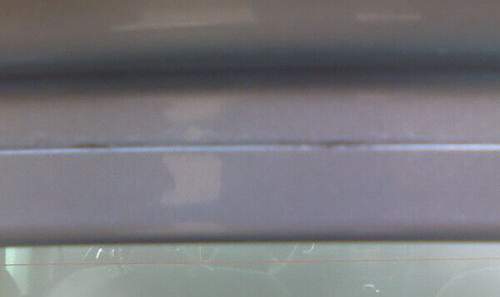

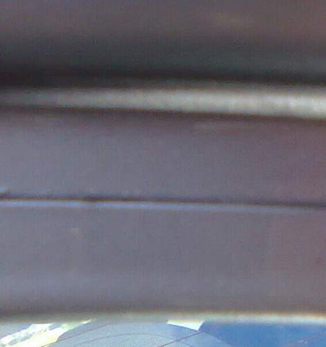

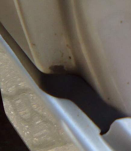

E320 CDI Limo EZ 05/2003 Km 107000
Rost auf beiden Seiten an den Radbogen am Übergang zum Schweller
und an der Heckklappe innen an der Naht
siehe Bilder
Heckklappe-2
Heckklappe-1
Radbogen-rechts

hab heut Termin beim🙂 um 14Uhr in NL Saarlouis bin ma gespannt
Das dürfte über die Kulanz geregelt werden.Da du aber über 100000 Km bist wird wahrscheinlich ein Eigenanteil fällig,meine ich jeden falls.Berichte mal wie es gelaufen ist.
Der Kofferraumdeckel kann net rosten ist aus ALU (Limo zumindest), kann höchstens korrodieren --> ein Fall für die Kulanzabteilung.
Am Radbogen kann ja kein Kies oder Schotter hin knallen daher schließe ich dieses mal aus, aber ich vermute mal das Streusalz hingekommen ist gerade im Winter und etwas Nässe hinzu, bildet sich schon mal oberflächlich sogenannte ,,Rostpickelchen``.
Was zum entfernen auch kein Problem sein sollte.
Also meiner Bj.09.2005 hat die Motorhaube und vordere Kotflügel aus Alu.Hintere Kotflügel und Heckklappe aus Blech.
So, komme grad vom 🙂
der hat von allen Stellen Bilder gemacht und meinte selber das er sowas an den Radläufen beim 211er noch nicht gesehen hät.
Heckklappe hätte er aber schon gehabt.
Wegen Kulanz müßte ich aber warten weil er die Bilder erst einschicken muß.
Er meinte aber dürfte keine Probleme geben da lückenlos Scheckheft gepflegt.
