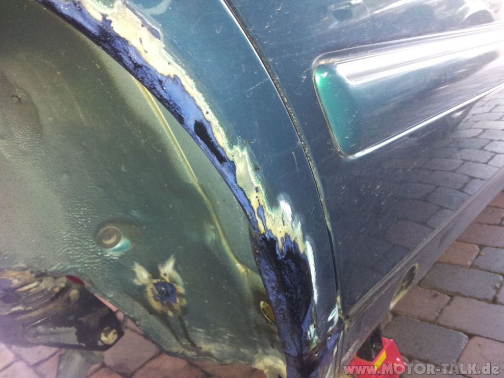

Ich würde sagen lass dich hier nicht bangemachen. Du musst das Seitenteil vermutlich nicht wechseln lassen. Der Rost am Radlauf kommt nämlich in der Regel nicht von innen sondern von der Schnittkante des Radlaufbleches her. Sieh dir mein Foto an, der Radlauf sah kaum besser aus, durchgerostet war da nix. Rost mit Bohrmaschine und scharfer Rundbürste beseitigt so weit es geht, den Rest übernimmt Fertan (Auf dem Foto hat das Fertan den radlauf schwarz gefärbt, so muss es sein). Heute, fast 2 1/2 jahre später ist da immer noch nichts wieder durchgebrochen.
Du musst halt nur penibel vorgehen und Zeit investieren....

Meiner hat auch an den hinteren Radläufen gerostet und hat schon dicke Blasen geschmissen aber bei mir war das noch nicht durchgerostet, lediglich der Lack hob sich vom Blech ab. Ist einfach damals schlecht lackiert worden ab Werk.
Habe damals den Rost entfernt, grundiert und mittels Spraydose die Farbe wieder draufgesprüht. Danach noch Klarlack und gut wars. Heute sieht man es wieder ein bißchen, dass teilweise kleine Rostpunkte entstehen, aber hey, das hat jetzt knapp 2 Jahre gehalten und damals war das auf ein Wochenende erledigt. Was will man mehr? Ich lass den doch nicht für nen 4 stelligen Betrag komplett neu spritzen, wenn dann der "Unterbau" ebenfalls schon rostig ist... Nene, das Geld spare ich mir lieber und investiere es in ein paar Jahren in ein neues Auto.
Wenn ich noch 2 Mal durch den TÜV komme, hat sichs gelohnt. :-)
