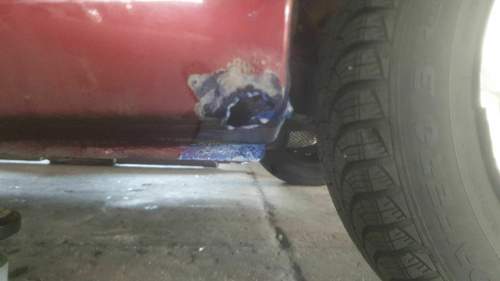

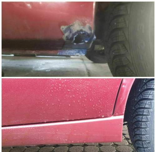

Servus.. nach 22 Jahren (bj.1999)habe ich heute ne beule unten am schweller entdeckt ,und mit der bürste kurz drübergegangen,aber leider ist es zu spät.(siehe bild)
Kann man das kostengünstig inst.? Oder neuen schweller einschweissen lassen?

Ein Rostloch kommt selten allein. 😁
Stell dich darauf ein, dass die andere Seite auch gemacht werden muss. Dann noch der vordere Achsträger und und und.... 😉
Würde - solange noch alles trocken - Fluid-Film o.ä. bei den anderen Ecken einblasen.
Dann schafft er auch noch mehr als 1 x TÜV...
