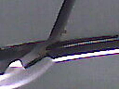

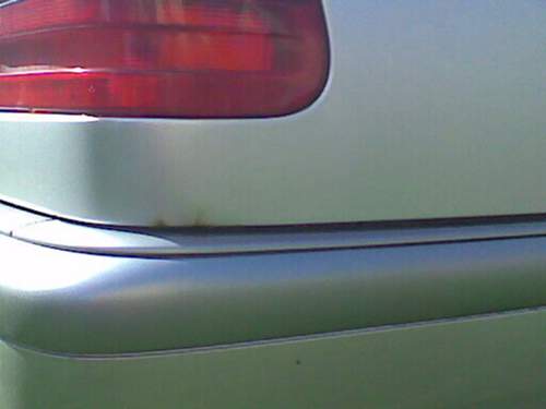

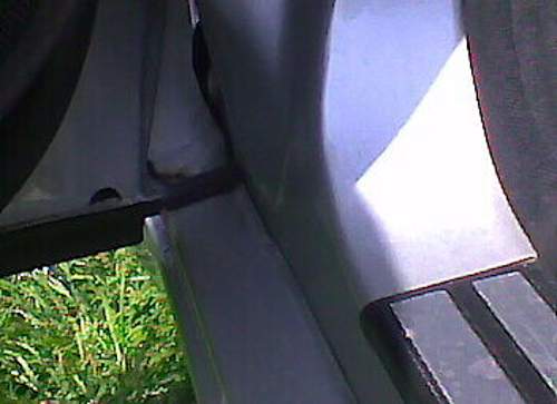

Hallo Ihr alle,
Ich dachte, als ich letztes Jahr meinen C180 vom Fachmann habe machen lassen, - 8 Türecken, Kofferrraumdeckel (schreibt man jetzt wohl mit 3 rrr ?? - sorry), und 4 Radläufe - dass dann mal drei bis vier oder auch fünf Jahre Ruhe einzieht. Nichts der gleichen, es ist nicht so schlimm wie letztes Jahr, aber ich denke übernächstes Jahr ist wieder eine große "Entrostung angesetzt". Ich habe die Bilder der "Frühjahrsbüten" 2009 angehangen (Der letzte Rostpunkt ist letztes Jahr schon mal mit gemacht worden, und wahrscheinlich von ganz unten wieder hochgekommen, denn ansonsten ist das, was da gemacht wurde, alles noch o.k.).
MfG. s.a.
