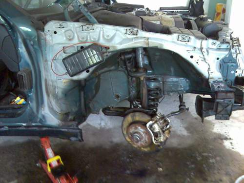

Ich vernichte gerade die braune Pest bei einem BJ 95 c180.
Er stand immer in der Garage und fuhr maximal 10.000 km im Jahr. Wurde auch immer gut gepflegt. Allerdings wird bei uns in Oberfranken sehr heftig gestreut im Winter. Ergebnis der Bestandsaufnahme.
- Kotflügelrost überall
- beide Seitenschweller
- alle 4 Türen
Die vorderen Kotflügel waren sogar an 2 der Halterungen abgerostet!!!
Die vorderen Kotflügel werden komplett ersetzt.
Die Türen und Schweller werden abgeschliffen, mit Fertan behandelt, dann Zinkspray, Gespachtelt, Grundierung und Lackierung.
Zusätzlich wird an allen nicht sichtbaren Teilen, sowie hinter und unter allen Leisten, nach der Lackierung ordentlich Unterbodenschutz drunter geschmiert.
Ich denke das sollte ein "paar" Jahre halten ;-)

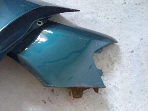

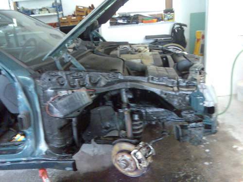

So die ersten Bilder:
Kotflügel vorne.
Kotflügel wurden getauscht und neu lackiert. Die Radhausinnenseite komplett vom Rost befreit und mit Rostumwandler (Fertan) behandelt und im Anschluss 3 Mal mit Unterbodenschutz eingestrichen. Der neue Kotflügel wurde auf der innenseite ebenfalls 3 Mal mit Unterbodenschutz eingestrichen.
Die Leiste auf dem Schweller hatte ich entfernt, und darunter alles genauso behandelt wie das Radhaus ( Schleifen, Fertan und Unterbodenschutz) Den sichbaren Schwellerbereich habe ich abgeschliffen und neu Grundiert und schwarz Lackiert.
Kotflügel alt
Radhaus unbehandelt
Radhaus fertig

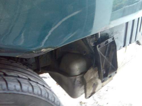

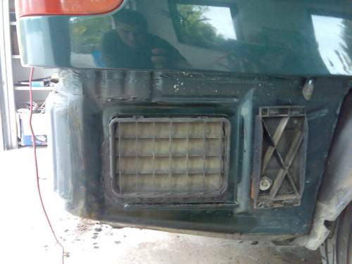

Nun zu den versteckten Rostnestern!
Rost rund um die Entlüftungsklappe rechter Kotflügel
Die Halterung der hintern Stoßstange auf der linken Seite fast komplett das Blech dahinter weggerostet
Kotflügel hinten rechts

... gute Bilder !
Da hilft nur weiträumig den Rost komplett entfernen - bis aufs nackte Blech. Es dürfen im Blech keine Rostsporen übrig bleiben, sonst keimt es wieder von vorne.
Fertan ist übrigens kein Allheilmittel, ein Bekannter von mir war davon nicht ganz überzeugt.
... Wie gesagt, richtig den Rost entfernen, dann eine sehr gute Haftgrundierung drauf sprühen.
Akemi hat da recht gute Produkte, die bereits Anti-Rostpartikel in der Grundierung enthalten (kann gestrichen und mit Lakierpistole aufgetragen werden - ... danach Schleifen).

Der Rost wurde natürlich bis aufs nackte Blech entfernt, danach hab das ganze dann mit Rostumwandler behandelt. Unter die Grundierung kommt 99 % iges Zinkspray.
