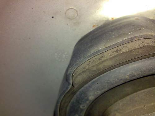

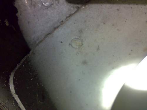

wollte euch mal ein paar bilder zeigen wie es bei mir in den vorderen Radkästen über den Federteller aussieht.
Aufgefallen ist es mir eigtl. schon letztes jahr, hatte da auch auf die schnelle mal zinkspray rübergemacht (bringt natürlich nichts).
Wollte es aber demnächst mal ordentlich mit Owatrol Öl nochmal machen.
Wie sieht es bei euch da so aus?
Auto ist bj.02....und sonst auch sehr gut gepflegt.
Bilder sind nicht die besten, aber wenn man genau hinguckt sieht man es.

Hehe, da hab ich wirklich schon wirklich schlimmeres gesehen, auch bei 211ern. Die Schweißpunkte sehen alle noch sauber aus und die paar Pickel, mein Gott. Mit Owatrol einsprühen ist kein Fehler.
Wasch das vorher gründlich mit Hochdruck damit Salzreste wegkommen, dann nach Trocknung das ganze mit Owatrol benetzen, zwei Tage später mit einem Konservierungswachs drüber, fertig für die nächsten 5-7 Jahre.
naja aber auf bild 5 sieht der schweißpunkt garnicht so gut aus.
wollte mich jetzt auch nicht über den rost beschweren.
wollte nur mal berichten 🙂

w211 320 CDI T-Modell bj. 2003 jetzt 180.000 km runter. Habe meinen mal ausgezogen dieses Jahr. Unterboden Verkleidungen runter, alle Radhausschalen raus und die Schweller ab! Bilanz: Keine Durchrostungen! ABER!... Im Schwellerbereich und am Unterboden starker Flugrost, sowie im hinteren Bereich. Meist da wo sich Dreck gesammelt hat.
Fahrzeug mit Drahtbürste vom oberflächlichen Rost befreit, Dreck entfernt, Rostax ganzflächig aufgesprüht und mit Mehrbereichswachs versiegelt. Beides ist Dauerelastisch und bekommt keine Microrisse durch die Feuchtigkeit eindringen kann. Hat schon bei meiner M Klasse jahrelang gehalten (W163).
