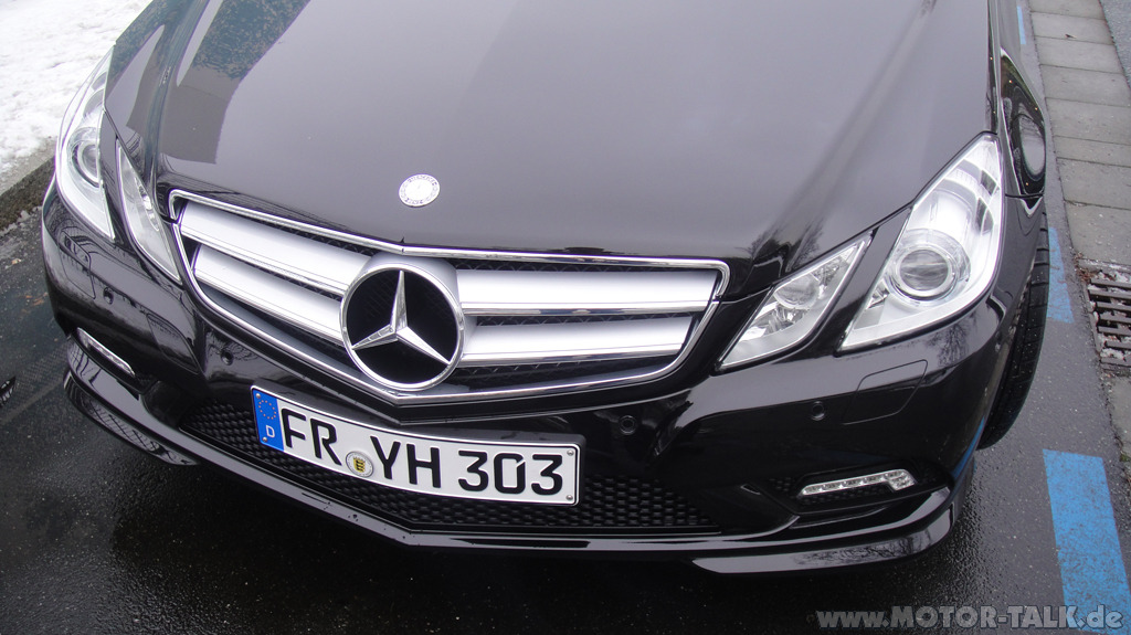

Original geschrieben von Tompire
..und ich dachte die lassen das vorne weg wegen der Krümmung. 😁
..weil hinten haben sie eine mit "Mercedes Benz Kundencenter Bremen" montiert. Hab das Auto im Werk und nicht beim Händler abgeholt.
jup, genau das mein ich.
der freundliche meinte auch, dass vorne aufgrund der krümmung die nummernschildhalterung ab und an abspringen kann.
Sorry fürs OT.
Gibts da ein Bild davon? ..weil ich finde, das pure Blechschild vorne steht ihm recht gut.
Sorry fürs OT.
..an den Themenstarter. Ich hoffe, dass DEIN Rostfleck die Ausnahme bleibt, welche die Regel bestätigt und Du beim Freundlichen entsprechend umsorgt wirst, wie sich das für diese Marke gehört.
Der Lack ist an der Stelle völlig unversehrt?
P.S. Ich nehme mal an, dass die bei diesem Fahrzeug beim Thema **Rost** sehr sehr sehr Kulant reagieren. ..[Denn alleine das Wort Rost müsste bei denen die Alarmglocken läuten, die rote Rundumleuchte anspringen und die Sirene auf dem Dach losheulen lassen] Bin mal gespannt. Halt uns auf dem Laufenden.
das sieht in der tat besser aus als bei mir. irgendwie hat mir der freundliche es anders erklärt. von wegen das nummernschild wird nackig direkt an die frontstange geschraubt.
werde ich donnerstag bei der inspektion so machen lassen.
danke fürs bild =)
