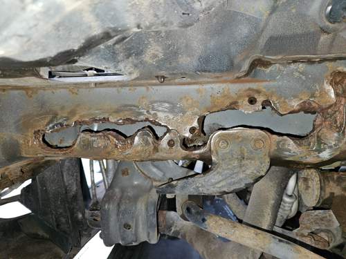

ich bin gerade dabei mir meinen ersten mx5 zu kaufen.
Heute war ich einen nb, BJ 2000 mit 115000 km Besichtigen und Probefahren.
Äußerlich sieht er Recht gut aus bis auf ein paar Kratzer und motorisch auch einwandfrei.
Meine Sorge ist der Rost am Schweller Beidseitig und auf den Lengsträgern. Ich hab mich schon ein bisschen Informiert was die Längsträger angeht und hab gesehen das es anscheinend schon fast ein wirtschaftlicher Totalschaden ist wenn der Rost äußerlich sichtbar istm
Meine Frage ist lohnt sich ein Kauf noch? (Preis 4500€)
Ich muss noch hinzufügen ich wohne in Österreich, da sind die Autos generell etwas teurer, der günstigste mx5 im ganzen Land kostet 3500€
Hoffe ihr könnt mir etwas weiterhelfen.

Willst du fahren oder schweißen? Und: kannst du schweißen? Wenn nein: Finger weg, der ist durch.
Sorry to say, aber da gehen noch tausende Euros rein, bis er wirklich wieder in Ordnung ist...
Soll das dann dein einziges Ganzjahres-Auto sein?
Um, sagen wir, 8000 bekommst du ein gesünderes Exemplar, vermutlich auch einen NC, der weniger kultig, aber halt das drastisch modernere Auto ist.

Ich würde sagen, rosttechnisch ist das eher einer der besseren. Die Schwellerenden müssen wahrscheinlich trotzdem fürs nächste Pickerl gemacht werden. Was das kostet, hängt von Anspruch und Absprache ab. Ein Blech einschweißen lassen, das du am Ende selbst lackierst, sollte nicht mehr als 2-300 € kosten. Die Längsträger gehen wahrscheinlich nochmal durch, aber viel mehr würde ich nicht erwarten. Da können die Reparaturkosten dann auch auseinander gehen. Wenn du jemanden findest, der von außen Blechstücke einschweißt (und das die Substanz noch hergibt), wird das auch günstig sein. Aber das sind definitiv keine Komfort- oder 100%-Lösungen. 'Richtig' gemacht, wie die Leute im Internet immer schreiben, kostet sowas schnell mal 2-3000 €.

Rosttechnisch einer der besseren? Das würde ich aber bezweifeln, der Rahmen blättert doch auch schon auseinander.

Ja, doch, definitiv meine ich (einer der besseren 50%, nicht der besten 10%!). Viele NB (noch schlimmer die FL), die ich bisher gesehen habe, hatten bereits klaffende Löcher in die man die halbe Hand stecken konnte, und Blasen um die kompletten Radläufe. Das heißt nicht, dass der gezeigte hier toll ist, aber wenn man nicht einfach das doppelte investieren oder ein Jahr auf den einen Glücksgriff warten will, braucht es auch Realismus. Deshalb: wenn man kein Perfektionist ist und einen pragmatischen Schweißer an der Hand hat, und den Preis vielleicht noch gedrückt bekommt, kann man drüber nachdenken. Mir persönlich wäre der auch zu teuer, aber find erstmal einen besseren für das Geld (und investier einige freie Nachmittage etc. für Besichtigungen). Die Zeiten, als es sowas regulär für 1500€ gab, sind vorbei. Schaut gerne mal, für was 'eurer' heute ungefähr angeboten wird... 😉

Am Ende weißt du noch nicht mal, was sich unter dem ganzen Blätterteig verbirgt, ist der Rahmen stark angegangen( was er vermutlich ist), hast du verloren. Die erwähnten Radläufe sieht man hier ja nicht und die Rostlöcher sind nach der Entfernung des Bodyplast vermutlich auch faustgroß. Egal, neues Blech muss sowieso rein.
Ich habe früher diverse Autos über den TÜV geschweißt und weiß, was das für eine undankbare Sache das ist.
Am Ende ist das eine reine Rechenaufgabe. Ich versuch lediglich, dich vor einer großen Fehlinvestition zu bewahren.
