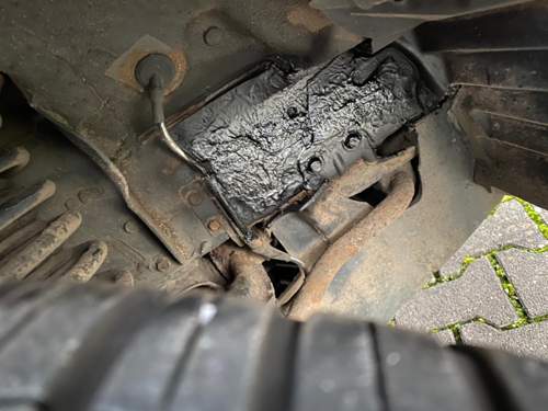

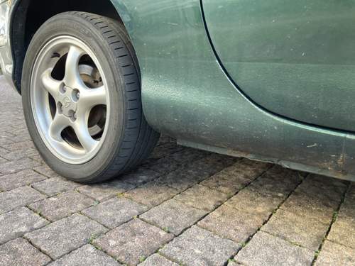

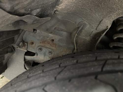

Themenstarteram 19. Januar 2023 um 12:52

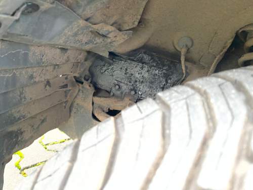

Dieser hier wurde für 4.000€ reingestellt. Da ich mich erst angefangen habe damit zu beschäftigen, fällt es mir schwer den Zustand richtig einzuschätzen.
Das sieht nach ziemlich viel Arbeit noch aus, um überhaupt erstmal den Rost loszuwerden.
Meinungen dazu?
Längsträger?1
Längsträger?2
Das ist ein Spezialist in Bottrop der MX5 herrichtet
Kaufberatung Mazda MX5 NB
SPSMotorsport
Themenstarteram 19. Januar 2023 um 15:59
Wow krass 6000€.. Da muss man echt mehrmals überlegen ob man sich das antut allein die Reperatur kostet ja mehr als das Fahrzeug selbst
Das sollte allerdings auch das rundum-sorglos-besser-als-neu-Paket sein. Ein paar Bleche reinbraten kann die Hinterhofwerkstatt nach Wahl deutlich günstiger, wenn der Wagen noch nicht zu zerfressen ist. Kommt halt immer sehr auf den eigenen Anspruch an...

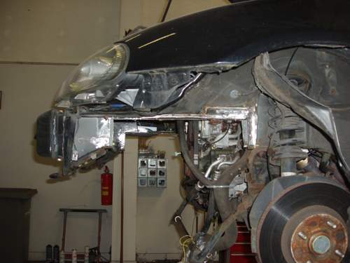

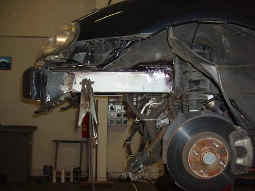

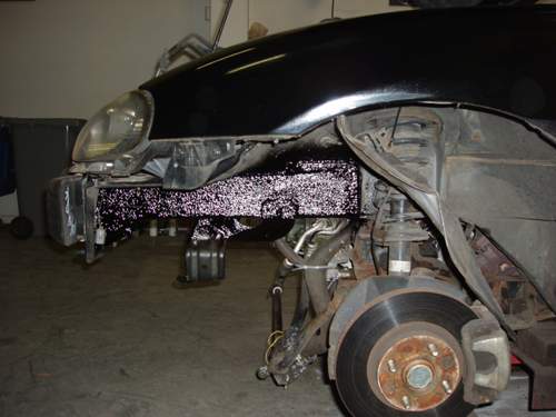

Das war bei meinem 2005-er vor ein Paar Jahre. Das kan man hier in die Niederlände gut reparieren lassen für unter €1000. Selbst machen kann auch mit diesen Satz. https://lucacarmods.com/.../
