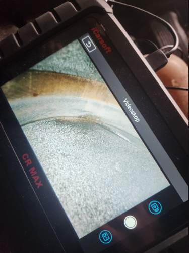

E21 Verlassen seit 30 jahren.
So sieht der Zylinder von innen aus.
Motorschaden oder mit bisschen wd40 kein Problem?
Danke im vorraua und Grüße

Sorry hier

Das Bild sagt nichts aus. Ein Motor der 30 Jahre nicht gelaufen ist, sollte besser schon einmal komplett zerlegt und geprüft werden.
Die Wahrscheinlichkeit, dass man den Startet und er dann Problemlos läuft ohne sich selbst zu zerstören, schätze ich eher gering ein.
30 Jahre sind schon eine lange Zeit, da werden auch einige Dichtungen und andere Dinge fällig sein.
Rost in dieser Form ist eher mal harmlos, das kann ein Tropfen Kondensat gewesen sein... aber der Kolbenring kann nun festkleben und kleine Schäden rausreissen.
WD40 wird helfen, ohne Kerzen von Hand durchdrehen. Klemmt er von Hand, dann ist er fällig zur Zerlegung. Dreht er durch von Hand: Schadstelle nochmals angucken, denn der wahre Korrosionspunkt liegt auf Höhe der Ringe.
