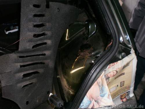

Da ist von unten die Halterung für den Tankstutzen angeschweißt. Dahinter sammelt sich Dreck und dann gammelt er genau da weg. Und zwar genau da in den meisten Fällen.
Meiner auch... genau da! (und ein bisschen mehr)
Restauration-golf-2010-8
Meiner ist braun an der Domschweißnaht. Da wo das Domblech aufgesetzt ist. Muss ich mir da Sorgen machen, das es das unter großflächiger ist ? Der Bereich wo ihr den Rost habt kann man ja von innen mit der Hand erfühlen. Hab da nix rostartiges bemerkt.

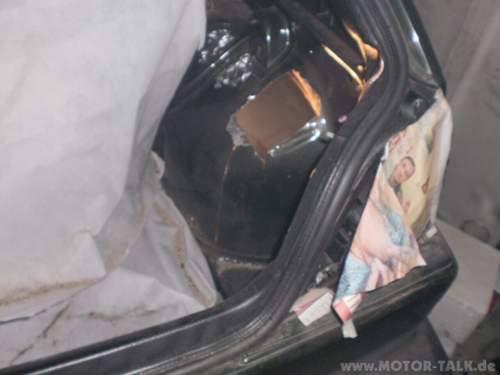

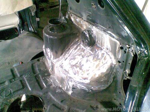

Schwer zu sagen... bei meinem war Hopfen und Malz verloren. Ich musste alles raus trennen.
Du kannst ja mal von unten im Radhaus die Domnaht sauber schleifen. Dann siehst du, ob du dir Sorgen machen musst. Denn von da kommt die braune Pest.
Restauration-golf-2010-14
Restauration-golf-2010-15
Bei diesen Bildern kommen Erinnerungen hoch.😰
Wie hast du den Dom wieder eingemessen?
Ich habe bei mir den Dom mit Winkelstahl so in der Karosse veschweisst das es aussah wie ein Überrollkäfig der zu heiß gewaschen wurde und darübergestülpt wurde.🙄
Ich hab mir Fixpunkte im Auto gesucht und dann von dort aus wieder Rückvermessen... aber das nächste Mal (sollte ich sowas je noch mal vorhaben!!!) werde ich es auch mit Gestell machen. Denn im Nachhinein habe ich gemerkt, dass der Dom einen cm weiter hinten sitzt! Naja, man muss halt dazu lernen :-)
