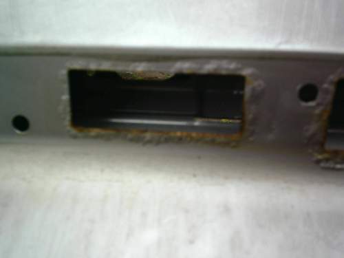

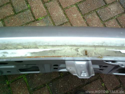

Meine Heckklappe eines 98er 540 Touring im Jahre 2005. Siehe unten🙁
Da ich den Wagen länger fahren wollte (und dann auch habe), wurde die Klappe von mir erneuert.

Heckklappe bei Leebmann €595,-- ohne alles was dran gehört. Das ist heftig.
Ich habe damals bei BMW (B&K Lüneburg) eine für € 300,-- bekommen. Die hatten wohl ein schlechtes Gewissen, weil die nach gut 6 Jahren durch war und keiner will es gesehen haben. Garantie natürlich abgelaufen, im Werk haben die gesagt, Einzelfall, im Internet wird nur gelogen was Rostprobleme betrifft.
Ich würde ggf. die Klappe mit Trockeneis strahlen lassen, falls erforderlich schweißen und neu lackieren. Danach mit Hohlraumversiegelung nicht sparen.
Wie audifan1982 sagt, eine gute wirst du nicht finden, immerhin wird der wagen seit 13 Jahren nicht mehr gebaut- und eine schon mal nachgerüstete Klappe zu finden..........
Ich glaube wenn ich die klappe, bzw den Rahmen der Scheibe mit egal was strahlen lasse war es das... Da gibt es nicht mehr viel zu retten... und ich habe noch einen der relativ wenig Rost hat....

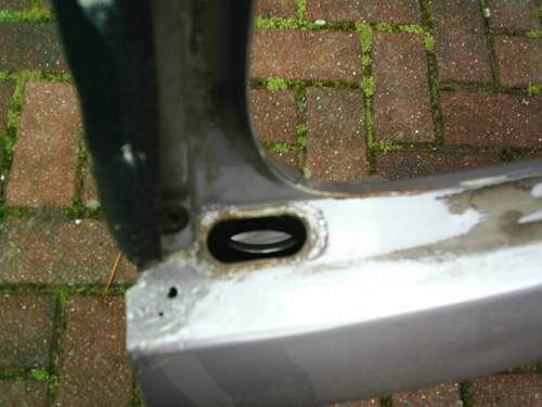

Bei meinem war die eigentliche Klappe an beiden Ecken perforiert. Rund um den Griff und die Kennzeichenleuchten hatte der eine echte Beulenpest.
Da ich den Wagen länger fahren wollte, habe ich mich dann für ein Neuteil entschieden. € 300,-- wie gesagt plus €180,-- für die Lackierung(zu teuer). Einbau selbst erledigt.
Ich sag mal so ca 400€ würde ich nochmal investieren. Dann aber entweder völlig rostfrei in wagenfarbe oder eben neu inkl..Lack das wird aber nicht machbar sein....

Und die Klappe ist noch einigermassen, aber zwischen Heckscheibe und Klappe, wenn man aufmacht, da ist sie im Prinzip durch!
Also mit Strahlen wird man die Heckklappe in nen Schweizer Käse verwandeln und den Scheibenrahmen atomisieren :-)

Der Rahmen der Scheibe liegt bei ca. € 370,--. Den alleine würde ich aber auch nicht erneuern, wenn die restliche Klappe so marode ist, wie du sie beschreibst.
