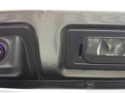

Hallo Gemeinde,
hat jemand von Euch das Problem "Rost an der Heckklappe" ?
Bei meinem VW Händler bin ich schon vorgefahren und habe ihm das gezeigt. Bilder wurden gemacht und an VW geschickt. Antwort von VW: VW kann die Kosten der Reparatur nicht übernehmen da es sich um eine "äußere Einwirkung" handelt. Der Händler meinte "Da können wir auch nix mehr machen, da sind uns die Hände gebunden. Evtl. an VW direkt schreiben.
Ich also an VW geschrieben und nach knapp 2 Wochen kam dann Post! Antwort: ... die Prüfung des Schadensbildes durch Ihren VW Partner und unseren technischen Fachbereich für Karosserie und Lack hat ergeben, dass es sich .... um eine äußere Einwirkung handelt. ... Wir sehen keine Möglichkeit uns an den Kosten zu beteiligen.
Der VW Partner selbst hat mir gegenüber kein Wort darüber verloren, dass es sich um eine äußere Einwirkung handelt. Und wie kann VW anhand von Bildern eine solche Aussage tätigen?
Wie kann man nun weiter vorgehen? Die Kosten würden sich auf etwa 800€ belaufen.
Seht Ihr den Schaden auch als äußere Einwirkung an?
Vielen Dank voraus.

Für mich sieht das nicht nach Fremdeinwirkung aus.
Fahr doch mal zu einem Lackierer und lass es anschauen. Wenn der das auch so sagt, würde ich es über einen Anwalt machen, du hast doch noch Garantie?
Ja, ich habe noch Garantie. Die Idee hatte ich auch schon. Evtl. würde ich es über einen Gutachter machen lassen. Sofern die Rechtsschutz das übernimmt

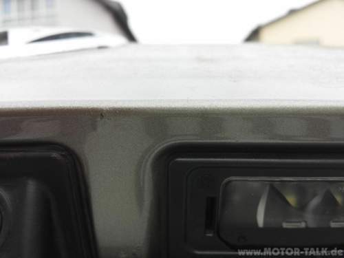

die Macke an der Kante auf Bild 2 sieht schon nach Fremdeinwirkung aus. Oder geht es um die gar nicht?

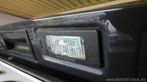

Der aufgeblühte Lack auf Bild 1 und 3 sollte aber doch eindeutig entweder ohne Fremdeinwirkung rosten oder es war einfach eine schlechte Oberfläche vor der Lackierung.
Interessant wäre mal, wie die Klappe von innen aussieht!

Dann mache einfach die kleinen Klappen (an der Innerverkleidung um die Glühbirnen zu tauschen) ab und leuchte da mit der Taschenlampe hinein. So habe ich bei mir die braunen Ablagerungen genau an dieser Stelle, nur innen, entdeckt.
Also im Bereich der Kennzeichenbeleuchtung sammelt sich bei mit das Wasser auf dieser senkrechten Kante innen.
Außerdem ist die Dichtung am Wischerarm zu erneuern. Habe immer Wasserspuren auf der Innenseite der Glasscheibe.
Habe am 24.04 einen Termin in der Werkstatt. Der Karosseriemeister hat bereits einen Auftrag geschrieben und mit dem Stempel "Gewährleistung" markiert.
So schauen die mal wie schlimm es von innen tatsächlich aussieht. Von außen ist nichts zu erkennen.

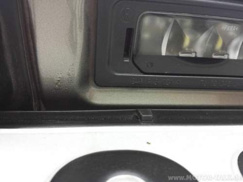

Aber das wäre doch Sauerei wenn der Händler nur die Oberfläche von aussen angesehen hat und die Anfrage so an VW geschickt, ohne die Klappe von innen anzusehen.
@TE: schau mal genau die Innenseite der Heckscheibe an. Gib es wasserspuren (bei mir ein senkrechter Läufer)? Falls ja, dann die Wischerarmdichtung auf Garantie erneuern lassen.
So wie ich bereits schrieb, durch die kleinen Klappen mit der Taschenlampe leuchten und schauen ob irgendwo braune Flecken zu sehen sind. Ist die Dichtung fällig, muss die verkleidung eh weg, und da wird man schon die Wahrheit sehen.
Erst dann kann man sagen ob es eine Einwirkung von aussen oder von innen ist.
Vielen Dank erst mal an alle! Es geht natürlich um beide Schäden. 800€ wurden angepeilt weil der eine Schaden an der Kante ist und somit die komplette Klappe zu lackieren sei. Morgen werde ich mal hinter die Klappen leuchten und berichten. Guter Tipp, danke.
Achja, Wasserspuren konnte ich noch keine feststellen.
