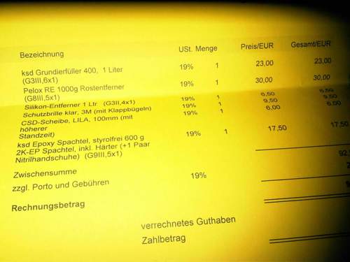

Wollte mir als nächstes nen dremel zulegen und dann im Sommer mal die Sache genauer bestaunen.
Rein Interessehalber, was beinhaltet denn die kiste,, kannst E ja per pm auflisten oder hier

@g3kko schrieb am 29. Mai 2015 um 00:53:02 Uhr:
@DoppelPfeil schrieb am 29. Mai 2015 um 00:34:45 Uhr:
Die komplette Kiste von den Chemikalien für die Rost-Bekämpfung steht bei mir noch im Keller, wie im obigen Post geschrieben. Also falls du Interesse hast ...
Mfg
da hast du die Liste
Img-20150529-00055
So, jetzt hauste mir noch nen Preis entgegen damit de die Kiste los wirst und dann melde ich mich oder nicht.
Hi Gekko!
Ich will die Kiste einfach los werden.
Daher der Preis eher die Vergütung dafür, dass ich bis zur Post laufe :-) 15 Euro plus Versand (<10 Euro).
