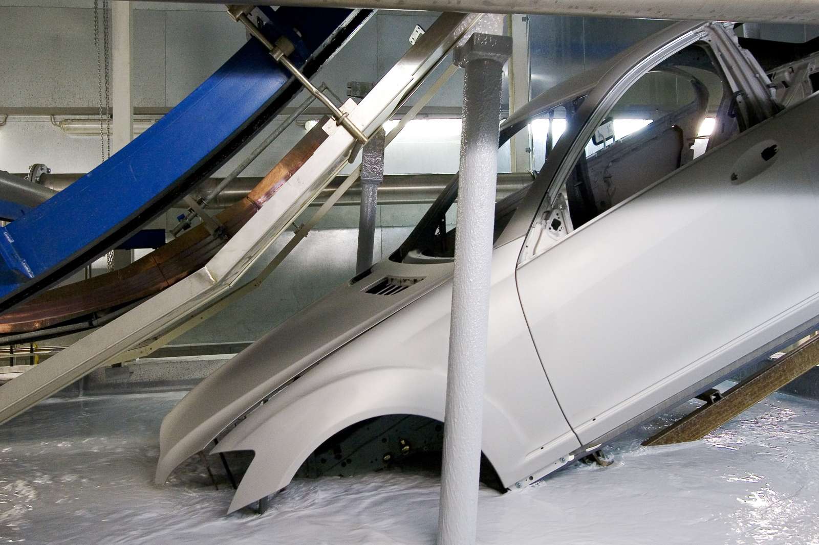

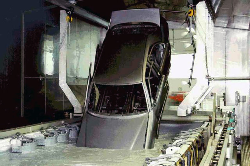

1. Zur Tauchbadgrundierung: Eine Rohkarosse wird doch normalerweise ohne Anbauteile lackiert oder? Ist dann stets gewährleistet, dass etwa die Türen durch das gleiche Tauchbad laufen wie die Karosserie? Sonst gäbe es ja verschieden schnell rostende Bauteile.
Ohne Front- und Heckschürzen, aber natürlich mit Hauben und Türen, Hauben und
Türen gehören immer mit zur Rohkarossen, und so läuft eine Rohkarosse dann auch
durch das Tauchbadgrundierungsbecken ...
http://nast-sonderfahrzeuge.de/.../image102347.jpg
http://nast-sonderfahrzeuge.de/.../image102348.jpg
