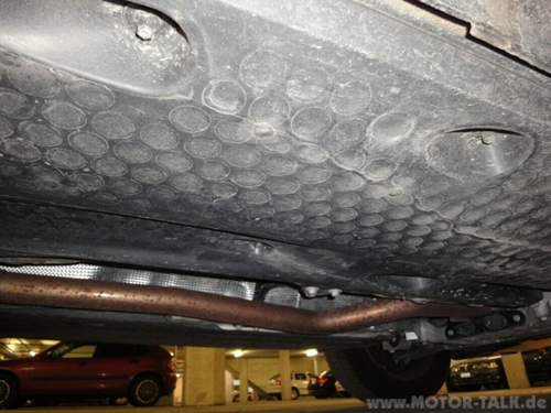

Hallo Tiger-Kollegen,

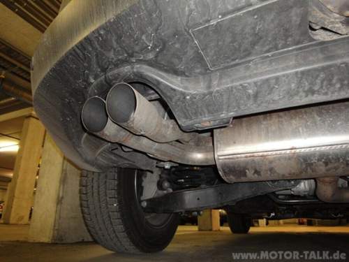

nachdem mein Wägelchen jetzt knapp 1 Jahr alt wird, dachte ich, schauen wir auch mal drunter! Und was soll ich sagen?<strong> Seht Euch die Bilder an!</strong>
--- VERSCHNAUFPAUSE ---
Nach knapp 19 tkm, 11 Monaten und ein paar Tagen, jede Nacht in der Garage, sieht so mein Auspuff-Endtopf aus !! Solche visuelle Grausamkeit und Augen-Aua hat mir mein Vorgänger-3er nicht mal nach 6 Jahren beschert!
In einem weiterem Jahr ist das Ding wohl komplett oxidiert, und im Jahr 3 nach der der Geburt kann ich wahrscheinlich bei Schrotthändler erste Recycleteile einreichen!
Was verbaut VW da unten jetzt?  Blankes Dosenblech 3. Wahl oder was?
Jetzt fällt mir wieder was ein (jetzt kommts):
Noch bei letzten Tiger-Treffen-Süd vor 4 Wochen hat mir der befreundete Tigerfahrer "Weisser Tiger" nebenbei berichtet ,er hätte schon der Endtopf gewechselt bekommen auf Garantie! War auch ein Diesel. Ach ne, is klar!
Dann werde ich mal beim Freundlichen vorsprechen und um Stellungnahme bitten. Mal schauen, wie dessen bzw. die VW-Reaktion aussieht.

nachdem ich heute meine Sommerräder montiert habe, habe ich auch gleich ein wenig Zeit geopfert und den Unterboden bearbeitet.
Der Auspuff ist definitive normales Blech.
Nur die Endrohre sind Niro.
Der Oberrflächenrost lässt sich aber problemlos mit ein Topfwolle aus Mutters Küche entfernen.
Anschliessend wurde der ganze Unterboden entsalzt und mit Silikonöl und WD 40 eingefettet.
Sieht aus wie NEU.
~2 Stunden Arbeit.

Wenn's eine Farbe gäbe, die hohe Temperaturen zuverlässig aushalten würde, dann würde man die Auspuffanlage sicher lackieren. Doch die gibt es leider nicht (zumindest nicht in einem akzeptablen preislichen Rahmen)
Daher sind die Auspuffteile unbehandelt und bei Auslieferung nur leicht eingefettet, daß sie nicht schon im Lager anfangen zu rosten.
Und nochmal: Bei Flugrost (der, der sich mit Politur oder Mutters Topfwolle wegpolieren lässt) handelt es sich nicht um einen rostenden Auspufftopf, sondern um rostende Metallteile, die in der Luft rumschwirren, wie etwas Bremsstaub) und sich am Auspufftopf niederschlagen.
Da müsst ihr in dem Fall z.B. auf die Bremsbelag-Hersteller losgehen.
Ausserdem, wie vorher schon irgendwo erwähnt, rostet der Topf schneller von innen nach aussen durch, wie umgekehrt. Um das zu vermeiden, hilft eben nur die teure Edelstahlanlage.

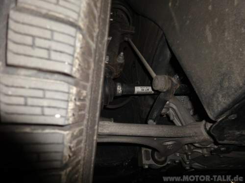

habe jetzt auch Sommerräder montiert und somit Blick auf die
Aufhängung + Querlenker werfen können.
Dort ist aber alles soweit ok.
Puuuuh !
Gruß Quasist

Alles, was nicht durch Lack geschützt, oder aus Edelstahl ist, wird über kurz oder lang anfangen zu rosten.
Das ist die komplette Auspuffanlage, sofern die nicht aus Edelstahl ist.
Sämtliche Schrauben (auch wenn die Oberflächenbeschichtet sind, hält das nicht lange, und die Beschichtung wird durch Werkzeuge beschädigt)
Die Schrauben könnte man jetzt in V2A- oder V4A-Ausführung einsetzen, dann würde der Kopf nicht rosten. Doch Das Gewinde vergammelt dann in normalem Stahl so sehr, daß man sie unter Umständen gar nicht mehr raus bekommt.
Es gibt einfachTeile am Auto, dir dürfen gerne rosten, weil es einfach zu aufwändig wäre die vor Rost zu schützen.
Wann ein Teil anfängt, zu rosten hängt von den Umweltbedingungen ab, und ein Vergleich mit dem Vorgängerauto würde nur dann zählen, wenn die beide diesselbe Strecke hintereinander hergefahren wären...
Und Flugrost heisst nicht, daß das befallene Teil rostet, sondern daß sich da rostende Metallpartikel, die irgendwoanders herkommen darauf abgelagert haben (z.B. Bremsstaub).
Nite_Fly
