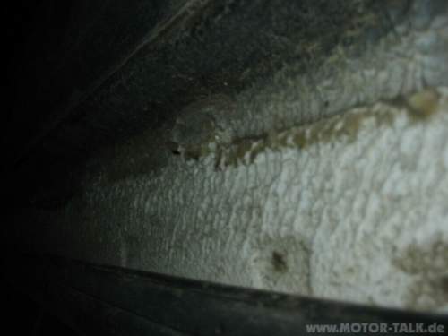

Habe mir bei der Kontrolle des Auspuffes auch mal den allgemeinen Unterbodenschutz angesehen.
Wollte da etwas nachbessern...
Da muß ich VW aber loben, wüsste nicht, wo ich da ansetzen soll... tadellos geschützt.
Habt ihr schon mal kontrolliert?
Werde nur die Teile mit Flugrost (Haldex Kupplung,...) mit einem geeigneten Mittel konservieren, sonst sehe ich da keinen Handlungsbedarf.
Tiguan-unterboden-21032010-028
Tiguan-unterboden-21032010-034
Tiguan-unterboden-21032010-035
