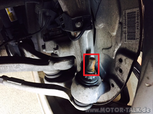

Allerdings ist der Rost bei mir an den Schrauben zur Radaufhängung vorne und an allen 4 Radnaben (hinter dem Reifen) angefallen. Abkratzen geht nicht. Vermute, dass der letzte Winter einiges dazu beigetragen hat.
Könnte jemand mal schauen, ob die Schrauben an der Radaufhänung vorne ebefalls Rost ansetzen und das hier posten? Trifft das nur bei mir zu, werde ich das beim nächsten Termin ansprechen.
Rost
So ein Flugrost hat keine Bedeutung
Technisch ist das völlig unbedenklich und es wird die nächsten 15 Jahre dort kein Problem auftreten.
Wer über gesalzene Straßen fährt, dessen Wagen sieht leider so aus... da hilft nur viel Abstand im Winter und bei feuchter gesalzener Straße nicht durch Pfützen etc. fahren.
Ich habe meine Achsen deshalb partiell vor dem Winter mit Wachs behandelt!
