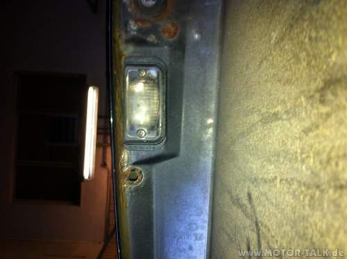

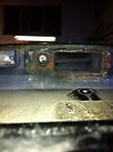

Mein Heckdeckel rostet an der Kante unterhalb des Sterns im Falz. Richtig sichtbar war es erst nachdem ich den unteren Kunstoffteil des Heckdeckels (wo das Kennzeichen drin sitz) entfernt habe.
Und was mich am meisten aufregt, Mercedes will nur 70% übernehmen, und das bei einem 6 Jahre alten CLK mit 65tkm, der Scheckheftgepflegt und Unfallfrei ist!

Besonders die besagte Stelle in dem gezeigten Bild ist definitiv unmagnetisch.
Es sei also die Frage erlaubt wie hier Rost entstehen soll ? Evtl. ist im Innern ( schlossbereich ) einiges an Metall verbaut
und die rostige Soße läuft hier nur raus ? Wenn ja kann/sollte man hier mal etwas Fluidfilm zur Vorsorge reinsprühen?
Also wer hier Bilder liefern kann würde wohl einiges klären. Einfach nur aus Interesse....

hallo zusammen,
habs selber gemacht, gestrahlt, grundiert, neu versiegelt und lackiert,
hatte keine lust auf lauferei ist auch schon was älter mein wagen
