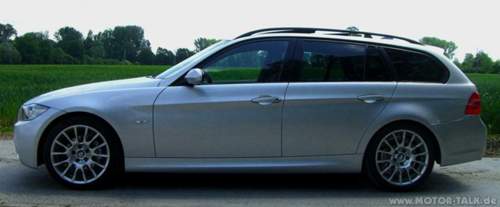

Das einzigste was mein E91 Bj.2006 (ca.45.000 Km) bisher nicht hat ist Rost,auch nicht die kleinste Stelle am ganzen Auto.Ich würde liebend gern einige Roststellen am Fahrzeug haben als die vielen teure Reparaturen.Allerdings hat er nie eine Waschanlage gesehen und wird regelmäßig gewaschen und mit Hand gewachst ...
Cimg3407
Habe bei mir eben mal nachgeschaut, kein Rost, alles top!
