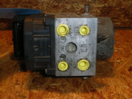

Eine von meinen Bremsleitungen hat es nun auch erwischt. Entgegen alles was hier zu lesen war, müsste es aber eine von den Bremsleitungen im Motorraum sein, die nach hinten führen. Nachdem ich mit großer Mühe den Relaiskasten über dem ABS-Block ausgebaut habe, wollte ich nun beide Bremsleitungen für hinten wechseln. Allerdings stehe ich nun vor dem Problem, welcher Anschluss für welche Leitung ist. Das nach zu verfolgen habe ich nicht geschafft. Und es ist auch nicht so, wie man vermuten könnte und wie es auch in einem Buch abgebildet ist, dass die Anschlüsse auf der waagerechten Ebene für die Leitungen zu den Radbremsen sind und die 2 Anschlüsse an der Seite für die Leitungen vom Hauptbremszylinder sind, sondern diese Leitungen sind die Leitungen vorne (wenn man davorsteht) auf der waagerechten Ebene.
Hoffe es kann mir jemand sagen, welcher Anschluss für welche Bremsleitung ist??? Für eine Tipp zum aus- und einbau dieser Leitungen würde ich mich auch noch freuen... Ich habe mir 2 vorgefertigte Leitungen bei ebay gekauft (1100 und 1160mm). Müssten eigentlich die richtigen sein, es stand allerdings nur "vorne links" bei beiden.
Vielen Dank schon mal.

Schau dir den ABS Block mal genauer an!
Da sind die Leitungen und dazu gehörigen Positionen eingeschlagen!
Mal Putzen!
ABS Block
Danke für die Antwort. Leider hat sich nichts an meinem Problem geändert. Es ist definitiv so, dass die beiden Bremsleitungen vom Hauptbremszylinder an die Anschlüsse vorne wo HR Und HL steht gehen???
Habe einen Zafira A 1,8 16V EZ 5/2000 . Auf dem 3. Foto sieht man den ABS-Block eines Astra G EZ 4/99 da ist es genauso.
Es bleibt also die Frage, welche Leitungen muss ich ausbauen/raus ziehen für die Bremsleitungen der Hinterräder?
Hier noch besser zu sehen!
Oben die beiden für vorne! VR und VL dann auch oben Hauptbremszylinder HZ1 und HZ2 und an der Stirnseite (oben beschriftet) HR und HL!
ABS Block 2
Danke, jetzt habe ich es verstanden.
Dann noch viel Spass beim schrauben, biegen und fluch.....!
