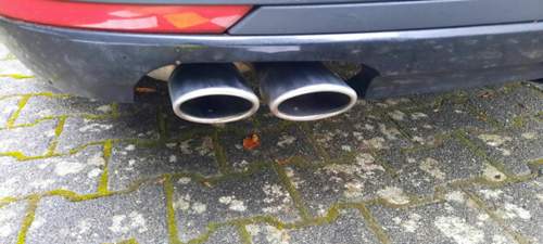

Hallo, habe heute meinen neuen gebrauchten Leon abgeholt. Was mir schon bei der Besichtigung aufgefallen war, an den Auspuffblenden ist Rost. Sonst hat der Wagen keinen Rost nur an den beiden Endrohren. Ich dachte mir das ich mich da selbst drum kümmere und hoffe hier hat jemand einen guten Tipp für mich. Es ist nicht schlimm sieht aber s****** aus.
Meine Idee blende tauschen, weil allerdings nicht wie aufwendig das ist. Schweißen kann ich nicht. Eventuel die alte ab und ne neue mit Schellen befestigen?
Oder den EEdelstahl polieren/Schleifen in der Hoffnung das man damit wegbekommt.
Vllt hatte ja jemand schonmal das selbe Problem und weiß Abhilfe.
Wäre sehr dankbar.
Mfg Basti

Foto? Ich hab nach dem Winter immer etwas flugrost dran. Schleif den mit Schleifpads weg und gut.
Okay werde morgen mal ein Bild machen aber ich glaube es ist mehr als Flugrost.
Saubermachen und einfach neue Endrohre drüber machen . Bei mir waren sie nicht verrostet. Ich habe auch neue verwendet, 72mm Durchmesser müsste passen.
Wenn er keinen ST hat gehts.
Ich habe aber einen st und die heckschürze sitzt da schon ziemlich press drauf.
Der ST hat keine Runden Endrohre. Da gibts keine die man drüber schieben kann wie beim 3 oder 5-Türer
Also mein st hat runde Endrohre. Zwei nebeneinander auf der linken Seite.
Das ist er. Den rost erkennt man nur schwer.

Nur saubermachen dürfte schwierig werden, sieht ja heftig aus. Wieviel Kilometer hat denn Dein Leon drauf?

Ich kann Entwarnung geben. Sah wohl schlimmer aus als es ist. 5 Minuten arbeit war der rost weg. Ergebnis nicht perfekt aber für mich ausreichend.
Vorher
Nachher
Werkzeug
