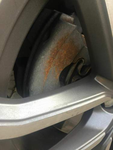

da unser neuer XC90 noch im Salon steht haben wir einen Erstzwagen der 25000 km gelaufen hat. Auf dem Bremsbacken siehe Foto hat sich bereits Rost angesetzt ! Ist das bei euch auch so !? Bei meinem BMW X3 war nach 160.000 km keine einzige Roststelle zu sehen
als erstes ist sind das keine Bremsbacken, sondern der Bremssattel plus Bremssattelhalter die fest verschraubt sind.
Die Gussteile wurden früher entweder blank, sauer galvanisch verzinkt (da Guss) oder aber lackiert verbaut.
Seit geraumer Zeit gibt es Bremsen in Mischbauweise (Halter Alu / Sattel Guss).
Diese Sättel werden in der Regel sauer galvanisch ZnNi beschichtet, es gibt Hersteller die wollen nach der ZnNi Beschichtung noch eine Versiegelung on Top, was etwas mehr kostet und andere, die nur ZnNi passiviert abnehmen.
Wenn nun Bremsenreiniger in aggresivster Form genutzt wird (evtl. mit Flußsäure) und Volvo die günstigere Variante gewählt hat beim Bremsenhersteller, dann entstehen solche Bilder!
Aus diesem Grund wird ja auch in den meisten Betriebsanleitungen vom Einsatz von Felgenreinigern abgeraten, da diese massiv die Bremsen und Radschrauben schädigen.
Hatte dies mit einem deutschen OEM, da wir hier eine Beschichtung suchen sollten, die alles aushält und wir dann auf diesen Satz in der Anleitung gestossen sind.
Was Volvo drin stehen hat, ehrlich gesagt hab ich noch nicht geschaut.
Aber Felgenreiniger gibt es von stark sauer (pH1 und kleiner bis zu hoch alkalisch pH12) und je nachdem was wie oft verwendet wird, macht jede Oberfäche kaputt.
Schönen Sonntag.

BTW....DER Rost würde mich jetzt nicht beunruhigen. Wirklich nur ein Schönheisfehler..... den soll ruhig die Werkstatt aus Reputation der Marke gegenüber wechmachen und gut isses....
Das ist Volvo Standard.
Genau so sieht es bei mir aus. Zugegeben - erst 4626 km. 😉

So ein ähnliches Schadbild hatte ich an meinem S80, nachdem ich ihn als Vorführer übernommen hatte, an einem von den üblichen vier Rädern. Ich dachte erst, da hätte ein Hund unvorschriftsmäßig das Bein gehoben. Bei der bald darauf anstehenden Inspektion habe ich den Service darauf angesprochen. Der meinte, da wäre wohl etwas üppig mit Felgenreiniger gepanscht worden. Insofern könnte Hobergers Erklärung die Zutreffende sein.
Das wurde dann anstandslos beseitigt und seitdem ist Ruhe. Allerdings bekommen die Scheiben unschöne Rostpickel, wenn der Elch mal ein paar Tage steht. Aber die Experten hier meinen ja, mit etwas Waffenöl könne man dem vorbeugen.
(die Bremsleistung nehme ich selten in Anspruch, habe daran aber nichts auszusetzen)
Wie wurde das beseitigt ? Meiner wollte das überpinseln und meinte, dass ist nach der nächsten Waschstrasse wieder weg. Unser schöner V40 T5 R wurde nagelneu zurückgegeben nach 3 Jahren,---------bis auf die Bremse.....
