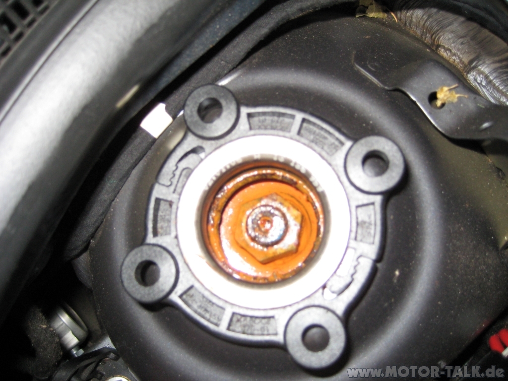

Moin,
ich fahre seit September 08 einen Tiguan (Neuwagen).
Nachdem ich den Oelstand geprueft hatte schaute ich mir gleich mal den kompletten Motorraum genau an. Und siehe da, ROST an den DOMLAGERSCHRAUBEN.
Also ab zur Werkstatt und den ROST bemaengelt. Der Meister hat mich verdutzt angeschaut. Na wir schauen mal bei einen anderen Tiguan der im Schauraum steht und siehe da ROST an der gleichen Stelle. (beim neuen Scirocco eines Kollegen sieht es nicht besser aus).
Also gleich einen Termin gemacht. Jetzt hole ich den Wagen ab, da sagt der Meister ja wir haben die Stossdaepfer gereinigt und mit Wachs versiegelt, da sie von unten Rost angesetzt haben. Ach und die Koppelstangen haben wir gleich mitgemacht die rosteten auch. Da sag ich nur na Dankeschoen.
Auf der Nachfragen warum keine Kunststoffkappe auf den DOMLAGER drauf waeren, na wohl aus Kostengruenden.
Warum hat dann ein FOX solche Kappen.

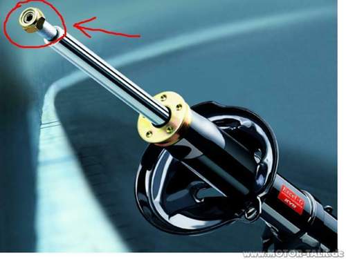

Stimmt ganz genau!Und da kann keine Schraube getauscht werden!Denn das was da Oberflächenkorrosion hat ist die Kolbenstange des Stoßdämpfers!Wenn es also erneuert werden soll dann müssten die den Stoßdämpfer tauschen!Und der Oberflächenrost ist da nichts schlimmes da es da NIE Durchrosten kann die Kolbenstange!Und gelöst bekommt man die ohne Probleme auch nach Jahren noch!!
Ja und Edelstahl Schrauben oder Kolbenstange???
Da möchte ich mit deinen Auto NICHT mehr fahren!Denn Edelstahl ist Spröde und brechen recht schnell (abhängig von der Legierung )
Deshalb sind schrauben an KFZ im Fahrwerksbereich meist Schrauben der Güteklasse 10.9 (Höhere Schraubenfestigkeit).
Und hier mal ein Bild wo es bei euch Rostet!Da besteht absolut kein Grund zur Sorge da kann nichts Durchrosten!
Ach ja die Kappe dient nur der Optik!Man müsste da schon Wachs drauf sprühen oder Fett und dann die Kappe da drauf!Denn hier seht mal das es auch unter der Kappe Rostet :D

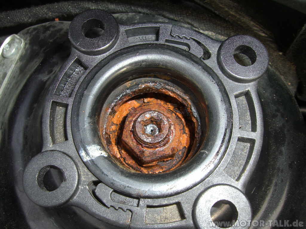

sieht aber trotzdem nicht gut aus.
Ich weiss nicht, ob ich damit zufrieden wäre ?
Alf
Schaut an meinem Tiguan genau so aus und ich fahr ihn grad mal 2 Wochen:confused:
ich war heute deswegen beim Händler die meinten das die es erst mit VW absprechen müssen ob der Fehler bekannt ist die wollten sich telefonisch melden

Nun zu Eurem Problem mit dem Flugrost der Domlager-Schrauben. Ich hab bei meinem neuen Tiger hier auch schon Flugrost festgestellt.
Von der Optik her ist das natülich nicht schön, aber mal ehrlich - wer schaut beim Blick in den Motorraum explizit durch den Wasserkasten auf die Domlager? Technisch ist das in den ersten Jahren völlig unbedenklich. Wenn sich natürlich im Laufe der Jahre hier permanent Wasser ansammelt und sich deshalb der Rost zur Karosserie ausweitet, könnte das schon mal ein Problem werden (müsste aber bei Inspetionen rechtzeitig auffallen).
Ich hab dem wie folgt vorgebeugt:
1. Das ganze Domlager von oben mit Hohlaum-Konservierer (oder Unterbodenschutz) aussprühen und über Nacht rocknen lassen. 2. Im Baumarkt zwei ganz normale Waschbecken-Abfluß-Stöpsel (mit breitem Rand) besorgen (ca. 1,80 Euro). 3. Den breiten Rand der Stöpsel mit etwas Silikon einstreichen und auf die Domlageröffnung drücken.
Damit ist das Domlager von ober geschützt und dauerhaft dicht.
