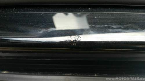

Themenstarteram 29. Juni 2009 um 12:44
mein A6 Avant, Bj 12/2006 hat an der Stirnseite des Schwellers im Bereich der B-Säule erhebliche Korrosionsbildungen. Von der Nahtstelle, wo der Schweller rechtwicnklig gekanntet ist bis in den Bereich, an dem sich Steinschlagschutz befindet blättert auf ca. 5 cm der Lack regelrecht ab. Es kommt das nackte Blech zum Vorschein. Eine Verzinkung oder wenigstens eine Phosphatierung ist an der blanken Stelle nicht zu erkennen.
Der Lack blättert dort förmlich ab. Eine mechanische Schädigung gab es nicht.
Übrigens: Bei genauerer Betrachtung (sieht man nicht auf den Fotos) gibt es auch an der Tür Rostblasen im Bereich etwa 20cm von unten und von rechts. Der Lack bäult sich schon in etwa 3-5mm dicken Pusteln nach außen. Die gesamte betroffene Fläche dürfte etwa 5x5cm groß sein.
Das soetwas bei einem Premium-Fahrzeug vorkommt ist schon bemerkenswert. Hat jemand gleiche oder ähnliche Erfahrungen gemacht?

Original geschrieben von hembrock3
Hallo Allerseits,
habe heute festgestellt, daß auch bei mir an der Beifahrertür die Türleiste an den Schweller schlägt.
Lack ist abgeplatzt, habe den losen Lack entfernt, siehe Bild.
Danach habe ich mit Lack mit einem Lackstift aufgetragen.
Nach Schließen der Tür konnte man deutlich sehen, wie die sich die Leiste im frischen Lackauftrag
abdrückt.
Hier ist immer noch die Frage offen, ob es andere Leisten gibt, bei denen das Problem nicht auftritt.
Ansonsten müßte man die Leiste in dem Bereich entsprechend abschleifen.

Hi habe das selbe Problem an der selben Stelle!
War beim Freundlichen und musste lediglich das Serviceheft vorlegen - um zu sehen ob alle Inspektionen gemacht wurden.
Ergebnisse, Problem bekannt, kostenloses Lackierung links und rechts mit kostenlosen Mietwagen.
Drann bleiben!

Hi, das ist ein anerkanntes Problem beim A6 4f! Ich hatte das selbe (B Säule rechts und links)! Da Audi eine Garantie auf Durchrostung gibt wurde dies bei mir auf Kulanz gemacht! Dabei würde auch an den Türen und unter den Rückleuchten Rost gefunden. Bei mir wurde alles bis aufs Dach und Motorhaube neu lackiert! Lasst euch nicht abwimmeln das Problem ist bei Audi bekannt!

Es kommt wirklich an, an welchen Händler man gerät. Der erste war nicht wirklich interessiert, kurz geschaut Fotos gemacht und dann gesagt es würden die Türleisten schleifen(S6 Türleisten a6 4f orginal) und die beste Aussage am A6 wäre nichts grosses bekannt was Rostet ;-)
Heute beim anderen gewesen ohne Probleme, man gibt es weiter

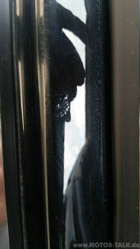

hallo, ich habe da ein Problem mit meinem dicken!
er hat rostblasen an den türschwellern:( (siehe Fotos)
wer hat noch solche Probleme und habt ihr es über die audigarantie (lackgarantie) regeln können?

Tuerschweller-beifahrerseite
Tuerschweller-fahrerseite
Tuerschweller-hinten-rechts
