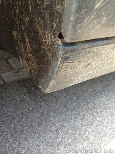

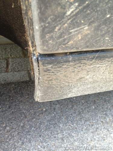

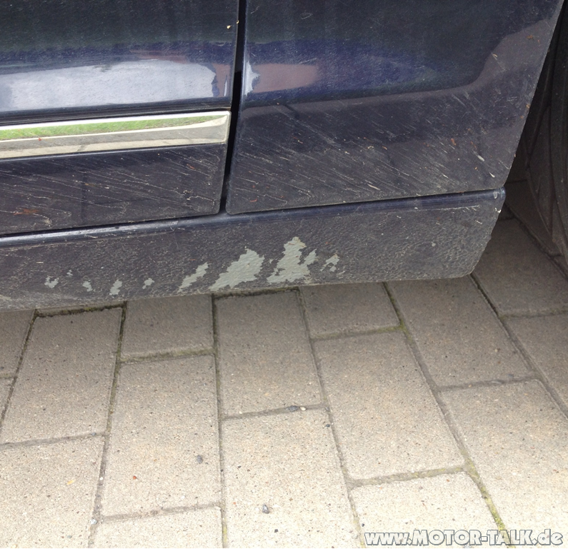

nachdem ich in der Waschanlage war ist bei beiden Schwellern vorner der Lack abgegeangen.
Kennt jmd. von Euch das Problem? Entsprechende Fotos habe ich angehängt.
Bild #206033992
Bild #206033993
Bei mir ist die Farbe an beiden Schwellern auch großflächig abgeblättert. Hat zum Schluss dann wie graue "Wolken" ausgesehen. Gewährleistung, Garantie, Kulanz usw. gab es nicht.
Ich habe dann einfach im Netz eine Dose Lack nach Lacknummer bestellt, beide Schweller angeschliffen, entfettet, großflächig abgeklebt und mit der Dose lackiert.
War relativ einfach weil die Oberfläche ja sowieso wellig ist und man dadurch nicht die unbedingte Perfektion braucht.
Das ganze hält jetzt schon 2 Jahre und Farbunterschiede (selbe Farbe wie der TE) sieht man so gut wie keine.
Dauert ca. 2h, kostet 15 € und hat sogar Spaß gemacht.

Wenn man das ganze so anschaut, hast Du am 2006er die unschönen Türleisten vom FL dran, da kommt man zu dem Schluss, das er gegen Rost behandelt wurde, und diese Arbeit schlecht ausgeführt wurde!

Ein geschultes Auge. Das ist korrekt. Die Aktion wurde aber bei Audi schon vor über 9 Monaten durchgeführt, un jetzt erst ist die Farbe abgeblättert. Wie passt das zusammen?

Sowas geht langsam los, und wenn dann mal die ersten kleinen Steinschläge vorhanden sind, dann wird es großflächig!
Ab zu dem ausführenden Audibetrieb damit, und freundlich aber bestimmt sagen, das es so nicht akzeptiert wird, und Du das ganze in kürzester Zeit absolut kostenneutral behoben haben willst! Also incl. kostenlosem Leihwagen usw...
Das geht!! Zeig das mal den :), er muss dafür aufkommen!

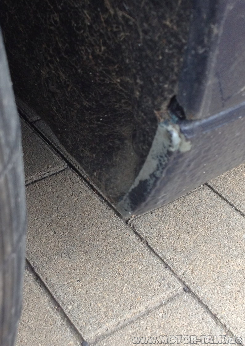

Da haben sie bei der Entrostungsaktion nur die halbe Arbeit gemacht. Da an der Stelle ständig Steinchen und anderer Dreck von den Vorderrädern dagegenballert kommen da bei der Aktion eigentlich Kunststoffkappen drauf, die gegen den Steinschlag schützen sollen. Schaut nicht so aus, als wäre das gemacht worden...
Edit: das zweite Bild hatte ich grad gar nicht angeschaut. Scho krass, da is nat. nix mit Steinschlag
bei mir sieht es exakt gleich aus und an der gleichen stelle sogar..
Das sind ganz offensichtlich Lackiervorbereitungsfehler...
Nicht angeschliffen.. Schlecht entfettet oder getrocknet oder eventuell zu kurz gewartet bis ueberlackierung erfolgte.
Hast du ein Bild davon? Bei mir sind da auch keine "Kappen" dran gekommen!?
